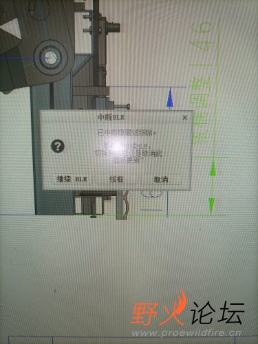

这几天creo很卡。在装配里,拖动也卡,切换线框,或者染色,都卡。还出现了以前从来未有过的提示,显示,中断HLR。但无意中发现2.0可以打开solidworks2016,还带solidworks特征

是否双显笔记本电脑显卡跳到集显了

后面,将层内的多车信息全部删除,得到的文件不大,剩余的大文件隐含。整个大系统就好了。单独打开大文件,是很卡的,就出在这几个文件上。如弹簧的,空间曲面大,删掉重做。
