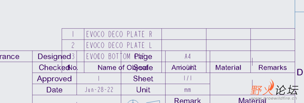

RT,Frm模板里装配BOM和装配标题栏对齐
而在3D零件处新建drw并使用该模板后:
FRM里两张表是通过特殊移动控制右下角坐标对齐的。在DRW文件里移动表的时候发现坐标不匹配。
一方面想知道如何让两张表DRW打开时对齐
另一方面DRW里再用特殊移动功能时发现两文件的坐标又对不上,原本A4图纸在(292,35),现在到了横纵坐标都是十几;故想知道这种情况怎么换算,或者怎么处理?

软件没问题.对齐也没问题,,你表格增长方向错了..你想要的是往上增长,而表格123明显设置的往下增长,
所以结果自然就错了

建立表的时候选择方向是右下网上,表属性哪里可以更改增长方向呢,大佬求教!
 楼主| 发表于 2022-6-28 15:46 | 显示全部楼层
↑重新看了教程,是选指向右的,问题解决√,谢谢!
