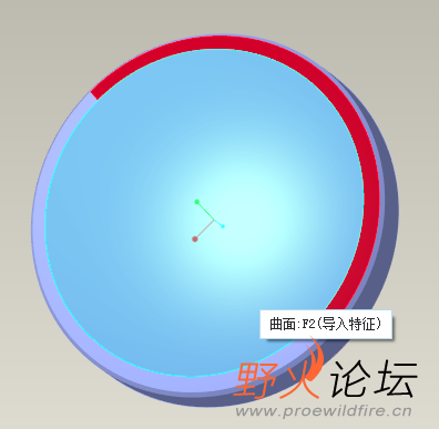

如图,同一球面,实体表面自动分成了三部分,怎么才能选择时是一个完整的表面,导出时也能是完整表面。

随便点一个曲面,再shift + 鼠标左键 点同一个曲面

我一般先点一下移除试试
