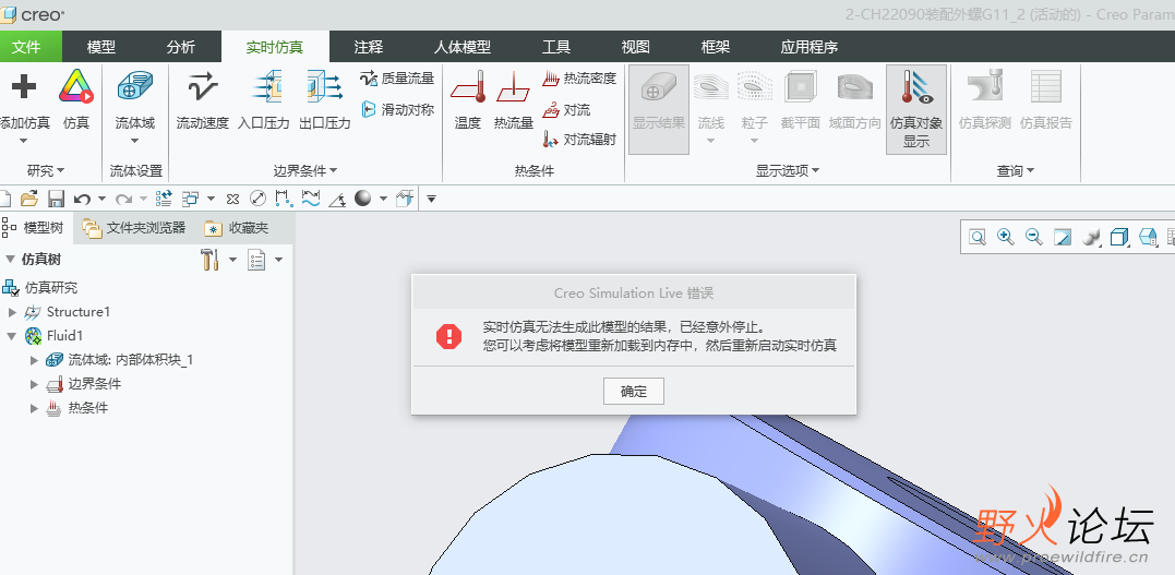

运行实时仿真出现提示,哪位大哥知道,说下怎么处理这问题

发表于 2022-6-25 20:31 | 显示全部楼层
需要RTX的显卡吧? 显卡是什么? 有没有装好驱动?

发表于 2022-6-25 22:14 | 显示全部楼层
把模型文件上传看看

找到原因,是少点了一个步骤,勾上瞬态模式就正常运行。
