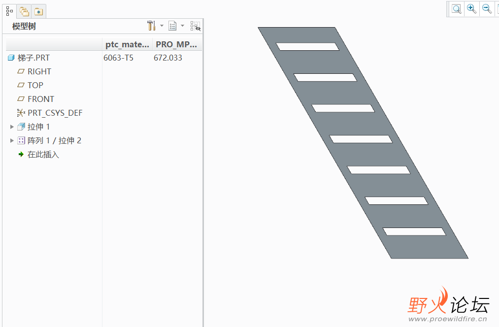

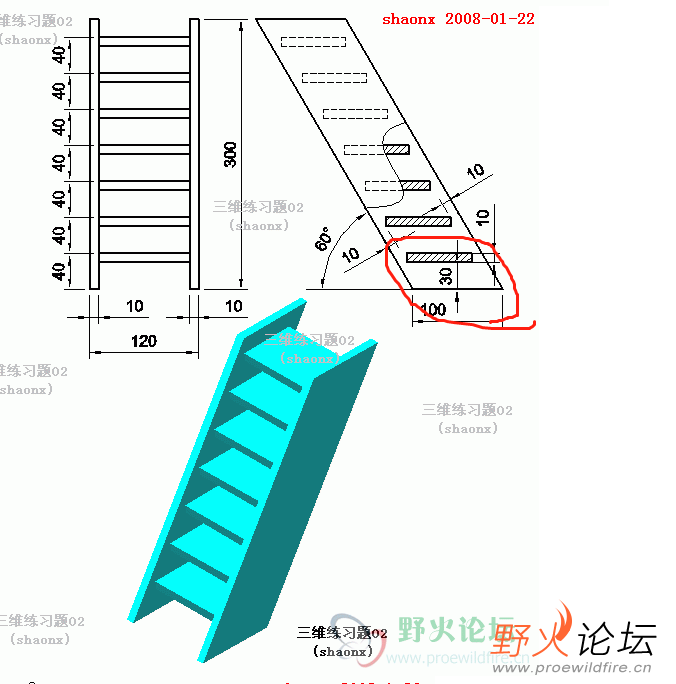

如图零件,梯子已经画出最底下一个,但是后面应该如何才可以快速绘制,使用阵列,但是斜边方向是无限小数;如果和第一个梯子一起草图拉伸,可以直接搞出来,但是Creo草图没有直接复制的选项,要一个一个画,也很慢;这样要怎么快速弄出来这个零件模型!

发表于 2022-6-25 09:58 | 显示全部楼层
随便画一个,你参考一下

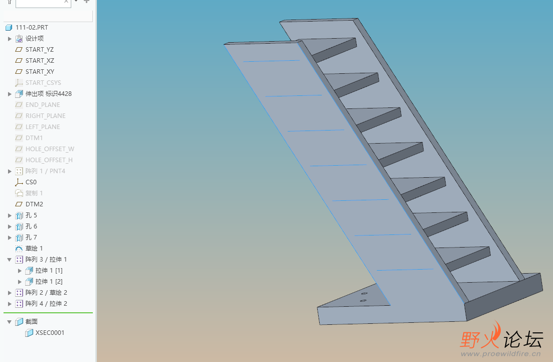

发表于 2022-6-25 10:41 | 显示全部楼层
看看是不是这个意思
添加了参数H,更改梯子高度可以直接生成。
台阶数量=floor(h/40)

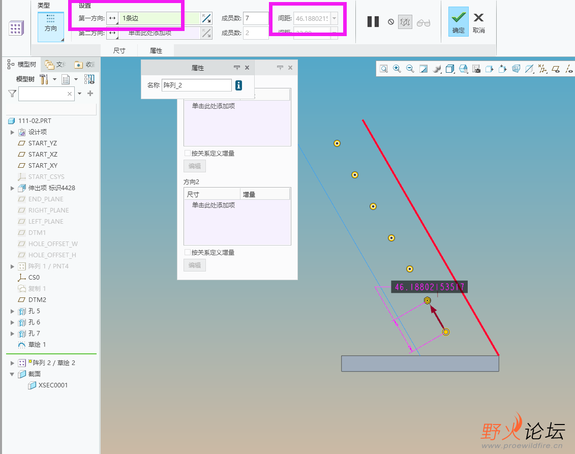

发表于 2022-6-25 14:51 | 显示全部楼层
沿线阵列,间距用关系式:H*sin(60)

发表于 2022-6-26 09:00 | 显示全部楼层
用点阵列最简单,跟草绘一样,不用写关系。。
