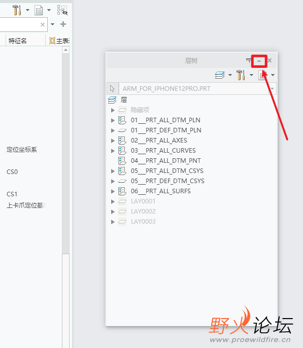

求助各位大佬,层树打开成单独窗口,点击最小化后,层树窗口无法恢复,如图所示:

在window任务栏中,点CREO图标,有一个就是层树窗口

感谢大佬
