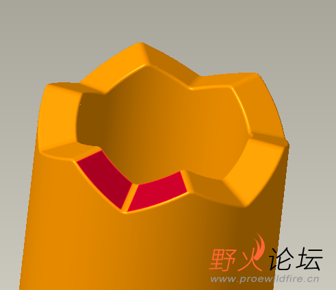

请教各位高手,图中的波浪面如何用关系式做出来。
注意:波浪面是平面,不是用正弦函数做出来的弧面。
请问用什么函数可以实现周期变化,而且形状是折线状的。

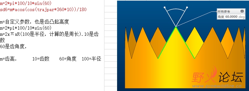

发表于 2022-6-24 14:23 | 显示全部楼层
来给你个关系式

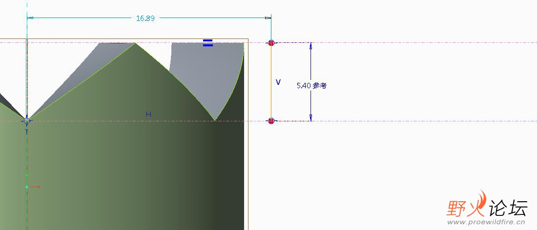

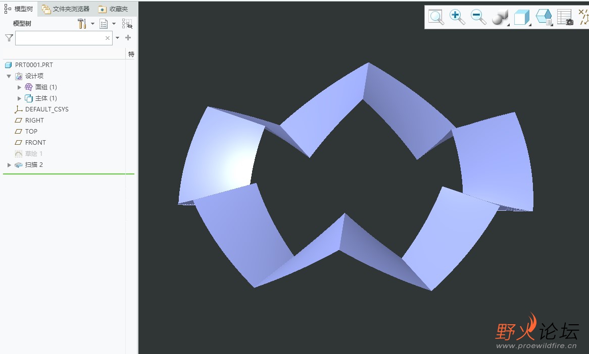

发表于 2022-6-24 15:43 | 显示全部楼层
是这样的吧
creo8.0
001.prt.rar
90.13 KB, 下载次数: 10
售价: 1 金钱  [记录]
creo8.0
558
752

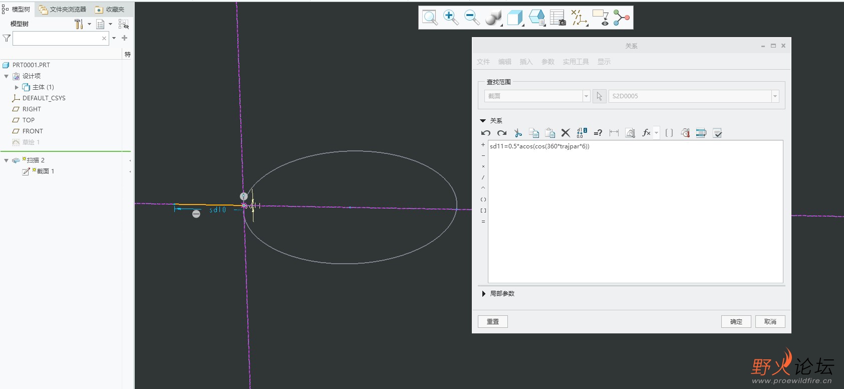

发表于 2022-6-25 10:23 | 显示全部楼层
jon1113 发表于 2022-6-24 15:43
是这样的吧
creo8.0
请教一下,我用的是 0.03*acos(cos(trajpar*360*6))
这个高度为5.4,这个高度是如何计算的。不太会,请教一下。
1019
172
1695
希望之星勋章热心助人勋章优秀会员勋章
发表于 2022-6-25 11:23 | 显示全部楼层
这个高度为5.4,这个高度是如何计算的。不太会 ...
acos的取值范围应该是[0,π],也就是说,其取值应该在0--180.
越学越觉得自己菜鸟一枚。。。
