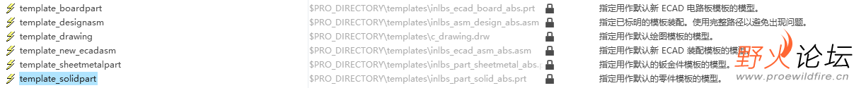

[求助] croe8.0模板值是锁定状态不能改模板怎么办

用写字板直接打开 Creo 8.0.x.0\Common Files\text\config.sup 修改就行了,如果要在软件里改,就将 config.sup 文件名更改为 config.pro

最好不要用config.sup文件,这玩意儿麻烦得很,在config.pro里面改完了,不起作用,我以前就遇到过。

sup文件就是super user的:这里面的值是锁定的。 你把这里面的对应的值删除后在config.pro里面添加好像也是可以的。

config.sup 优先级高,适用于公司强制设置,creo 启动先读 config.sup 后读 config.pro,有重复的选项则以 config.sup 为准。
