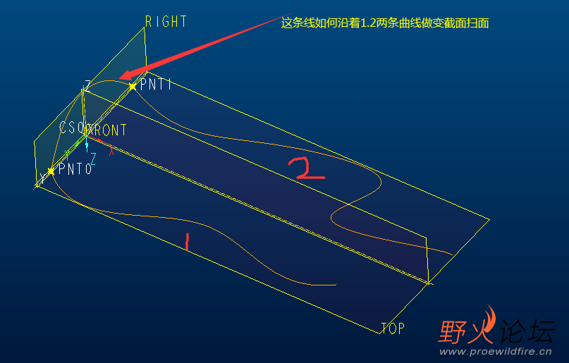

如何做变截面扫描?  creo 8.0

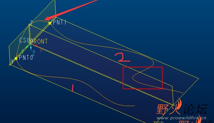

发表于 2022-6-23 17:05 | 显示全部楼层
两条线曲率差距太大了,不适合
258
477
 楼主| 发表于 2022-6-24 08:05 | 显示全部楼层
钟汉昌 发表于 2022-6-23 17:05
两条线曲率差距太大了,不适合
把曲率改成相近的也不能变截面扫描,我想使用那条线的投影线扫描,但是老是不成功,重新画条线的话就可以了,不知道是不是哪里的细节没注意

发表于 2022-6-24 09:28 | 显示全部楼层
你这个画的也太扭曲了,加主轨迹,也没有用

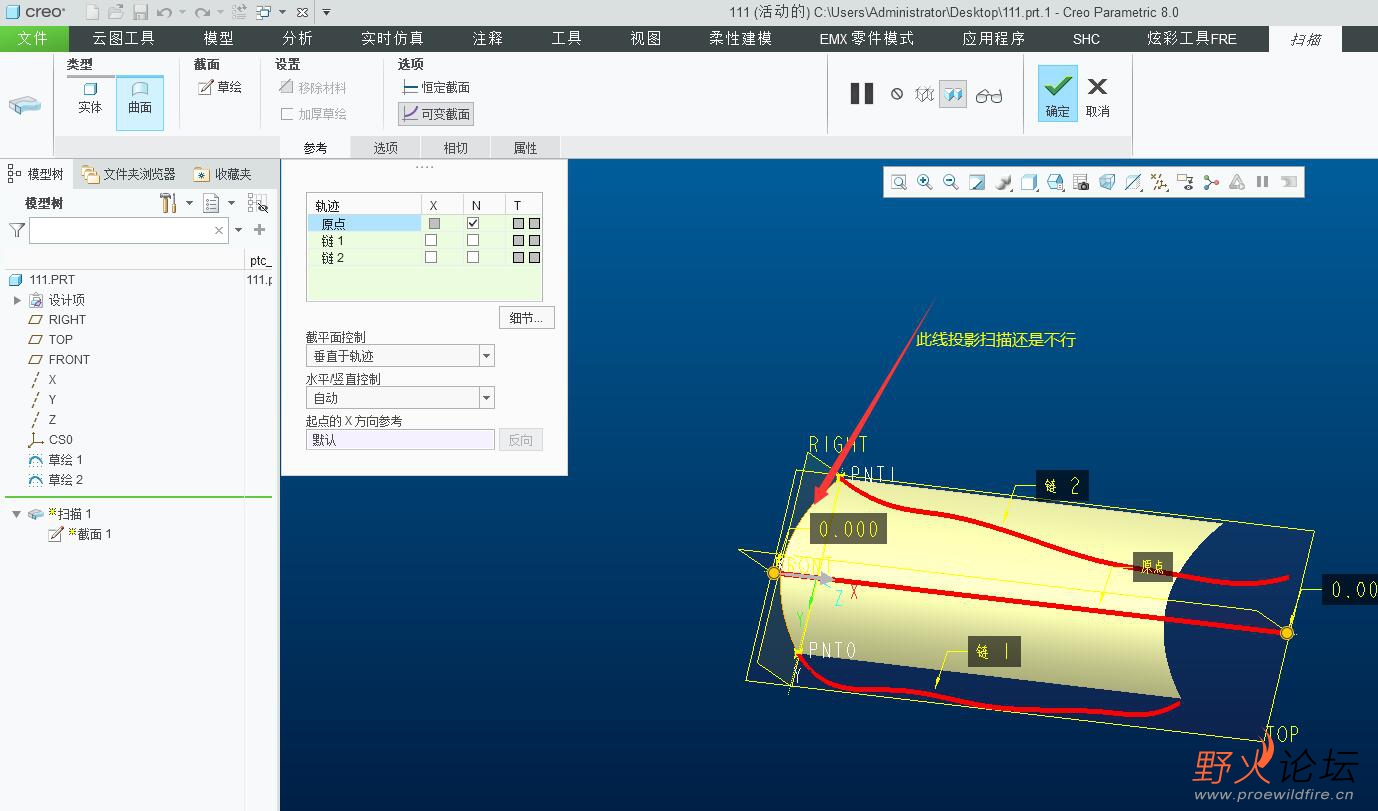

 楼主| 发表于 2022-6-24 10:06 | 显示全部楼层
这个是随便画的,只是想让那条线的投影沿着两条曲线变截面扫描。但是无法实现

发表于 2022-6-24 10:47 | 显示全部楼层
你这个画的太扭曲了,加主轨迹,调整下就可以了

 楼主| 发表于 2022-6-24 11:43 | 显示全部楼层
调整了一下还是不行

发表于 2022-6-24 11:55 | 显示全部楼层
我觉得是你的截面的问题: 不能有与另一个边垂直90度的线, 要不真的扫描不了。 2342342.JPG

 楼主| 发表于 2022-6-24 12:53 | 显示全部楼层
把这个线的曲率改变一下还是做不出来

发表于 2022-6-25 18:40 | 显示全部楼层
扫描曲线重新画就可以了,不用原来曲线
