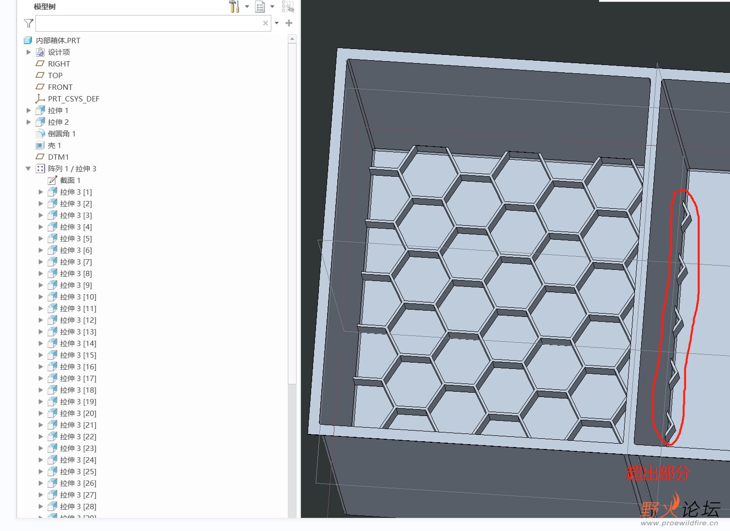

请问各位大佬,图示情况的填充阵列如何不超过边界

拉伸切掉行不行?

发表于 2022-6-23 16:25 | 显示全部楼层
布尔运算一下就好了

发表于 2022-6-23 16:50 | 显示全部楼层
用2.5 晶格做

请教具体怎么操作

填充阵列里有个边界的选项,可以设置一下边界尺寸!
