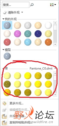

外观文件一直放在系统目录里,每次安装都要重新放一次,翻查帮助没找到有配置这个库的项,
试过下面两个配置
pro_colormap_path D:\...\appearances
global_appearance_file D:\...\appearances
pro_colormap_path 指定的是【我的外观】,有知道【库】的路径大家知道是哪个配置项不
1705
213
3182

 楼主| 发表于 2022-6-23 12:37 | 显示全部楼层
钟汉昌 发表于 2022-6-23 11:22
:\\Common Files\graphic-library\adv_materials
放在这就就行
默认appearances.dmt文件的外观显示在【我的外观】上,如何让自定义的外观(pantone_C0.dmt)显示在【库】里?
我现在放在这里:C:\Program Files\PTC\Creo 8.0.4.0\Common Files\graphic-library\adv_materials

 楼主| 发表于 2022-6-23 14:03 | 显示全部楼层
钟汉昌 发表于 2022-6-23 13:53
你根据这个 路径,依次 从  Common Files 开始建立文件夹,吧你需要得文件放在对应的文件夹下面,以后直 ...
现在就是用这种方法将pantone_C0.dmt文件copy到adv_materials文件夹具里,才显示出来。
我是想用指定的方法会更好管理,我些文件在creo系统是法相应地方,如你用了外来的插件,这就要另外一个地方管理,现只需要将启动目录指向我的管理文件夹,就能完成配置,因为你除了Creo的资料,还有行业资料,收藏的设计模型等,一起管理,
