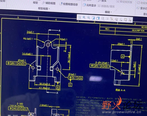

发表于 2022-6-22 09:50 | 显示全部楼层 |阅读模式

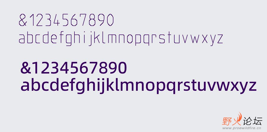

没有对比就没有伤害。
下面是阿里巴巴普惠体。

 楼主| 发表于 2022-6-22 11:27 | 显示全部楼层
godhlcs 发表于 2022-6-22 10:41
好看字体千千万,竟然看上这个
怎么应用这个字体,出图时候
197
224
发表于 2022-6-22 14:01 | 显示全部楼层
绘图选项中
default_font  选默认字体font 就可以

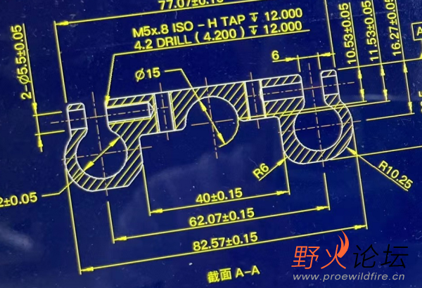

发表于 2022-6-22 20:08 | 显示全部楼层
楼主那个欣赏不来,我还是喜欢看这个

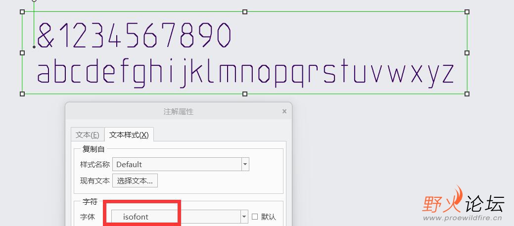

看着像arial字体,CREO原生支持的字体,如果是的话,就和层主用的一样。

发表于 2022-6-23 09:24 | 显示全部楼层
txx215851103 发表于 2022-6-22 20:08
楼主那个欣赏不来,我还是喜欢看这个
什么字体? 看见有中文显示,应该不是英文字体。
58
90
发表于 2022-6-24 21:05 | 显示全部楼层
楼主那个欣赏不来,我还是喜欢看这个
兄弟这个是什么字体,确实挺好看
