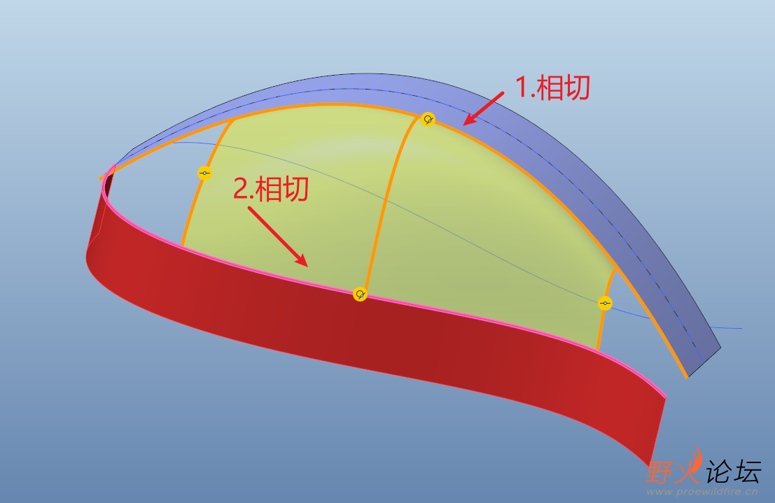

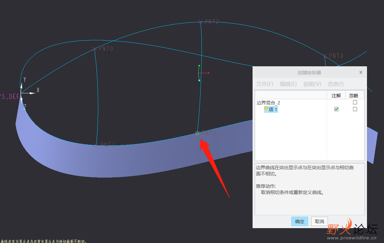

三条曲线夹角都是 88度,辅助的扫描曲面也设置为 88 度,不知什么原因无法约束相切。求路过大神指点,感激不尽!

88度怎么可能相切呢

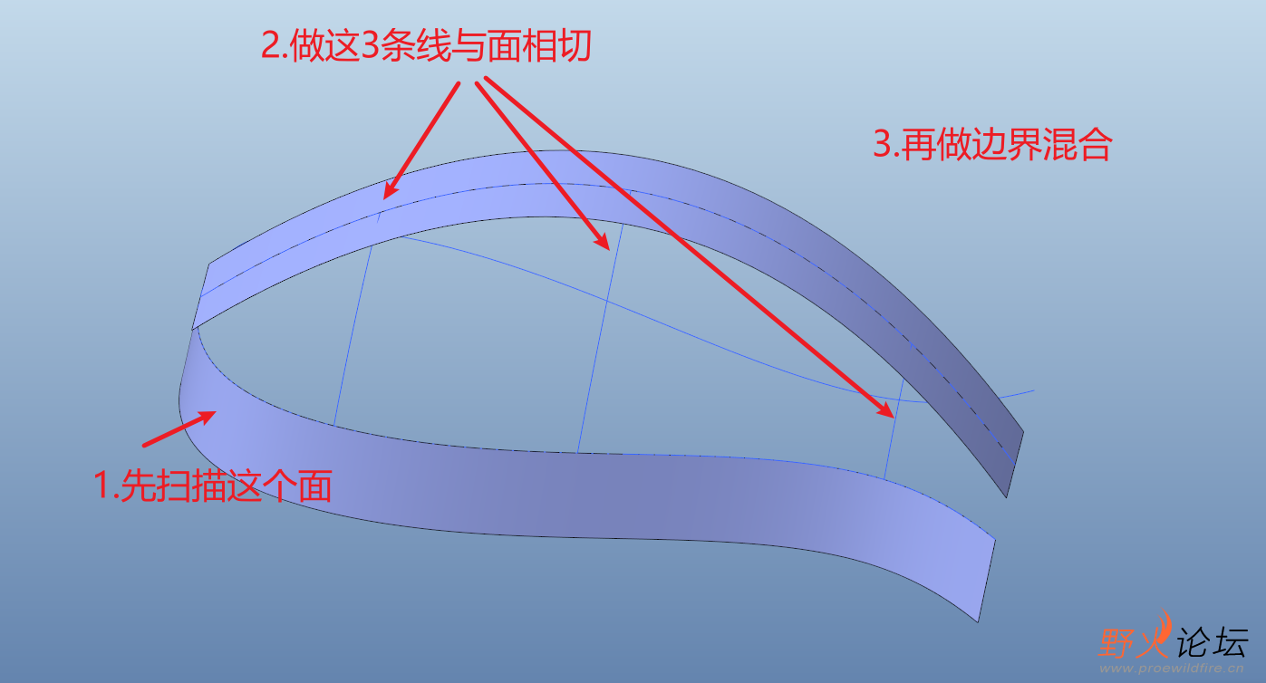

看了一下,首先做法不对或者说是思路不太对。
想要边界混合的面相切,那么必须得线相切。因此,需要先做扫描2,然后做草绘3、草绘4、草绘5与扫描2相切,这样边界混合才会有你所需要的效果。如下图示例
按照图示调整线与面相切
按照图示调整线与面相切

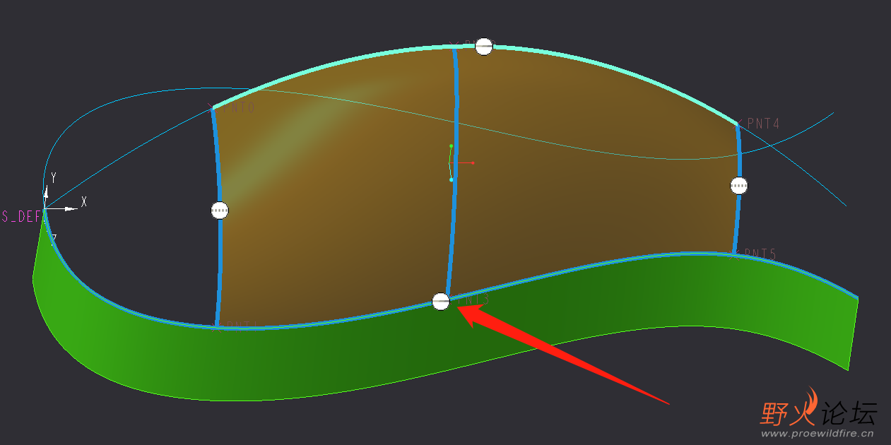

效果
效果

prt0002.prt.zip (127.98 KB, 下载次数: 14) 如果需要边界相切和垂直只能这样

嗯,4楼已经说得很清楚了,我们都知道面是由线做出来的,那么无论是想要什么约束(垂直、相切),都要先把线约束好,该垂直的垂直,该相切的相切,一个面只要有一根线没约束好,都会失败。----------回到问题上你这样画,除了顺序反了(先有约束轨迹,再有线),而且用草绘线和扫描轨迹相切比较麻烦,可能需要创造相交线,和相交线相切(一般用样式线就没有这个问题了)。

线要与面相切
