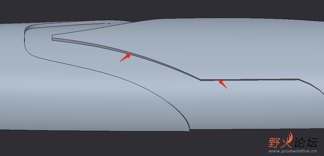

请教,这款产品需要在手柄处做凹槽,用于二次注塑做软胶的,使用偏移命令时,其中一个边面出不了模,要怎么解决。

发表于 2022-6-21 21:12 | 显示全部楼层
这个可以出模。

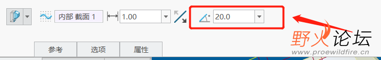

发表于 2022-6-21 21:19 | 显示全部楼层
偏移时选择垂直于草绘

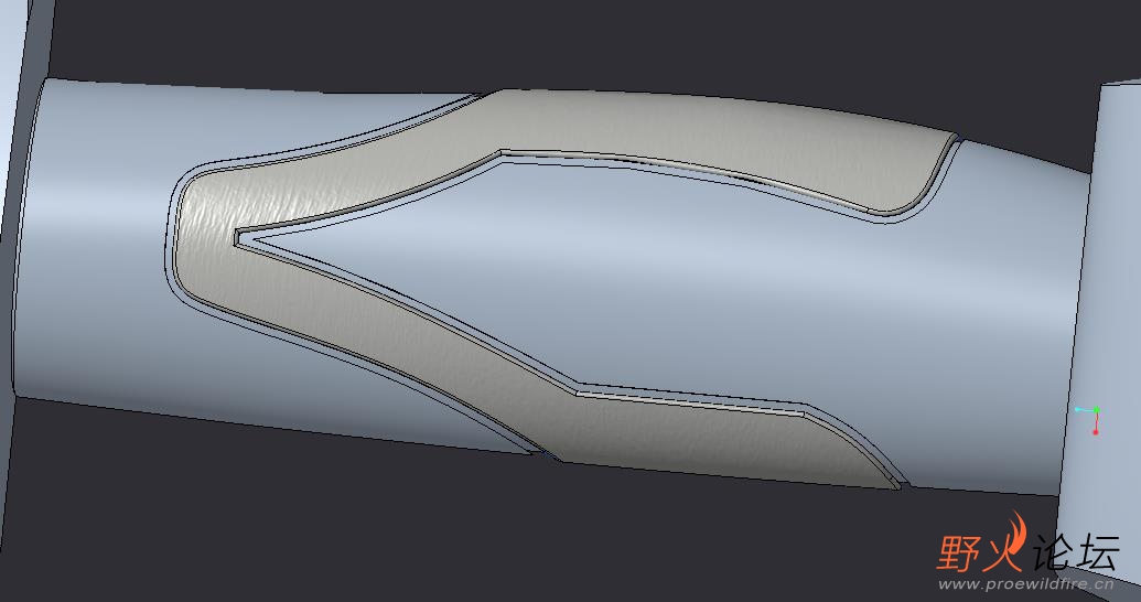

 楼主| 发表于 2022-6-22 08:35 | 显示全部楼层
抚星 发表于 2022-6-21 21:12
这个可以出模。
谢谢,也只能用曲面的方法做了

发表于 2022-6-22 09:03 | 显示全部楼层
不能加个拔模吗
272
324
发表于 2022-6-22 09:58 | 显示全部楼层
在偏移中可通过角度设置 ,来方便 分模

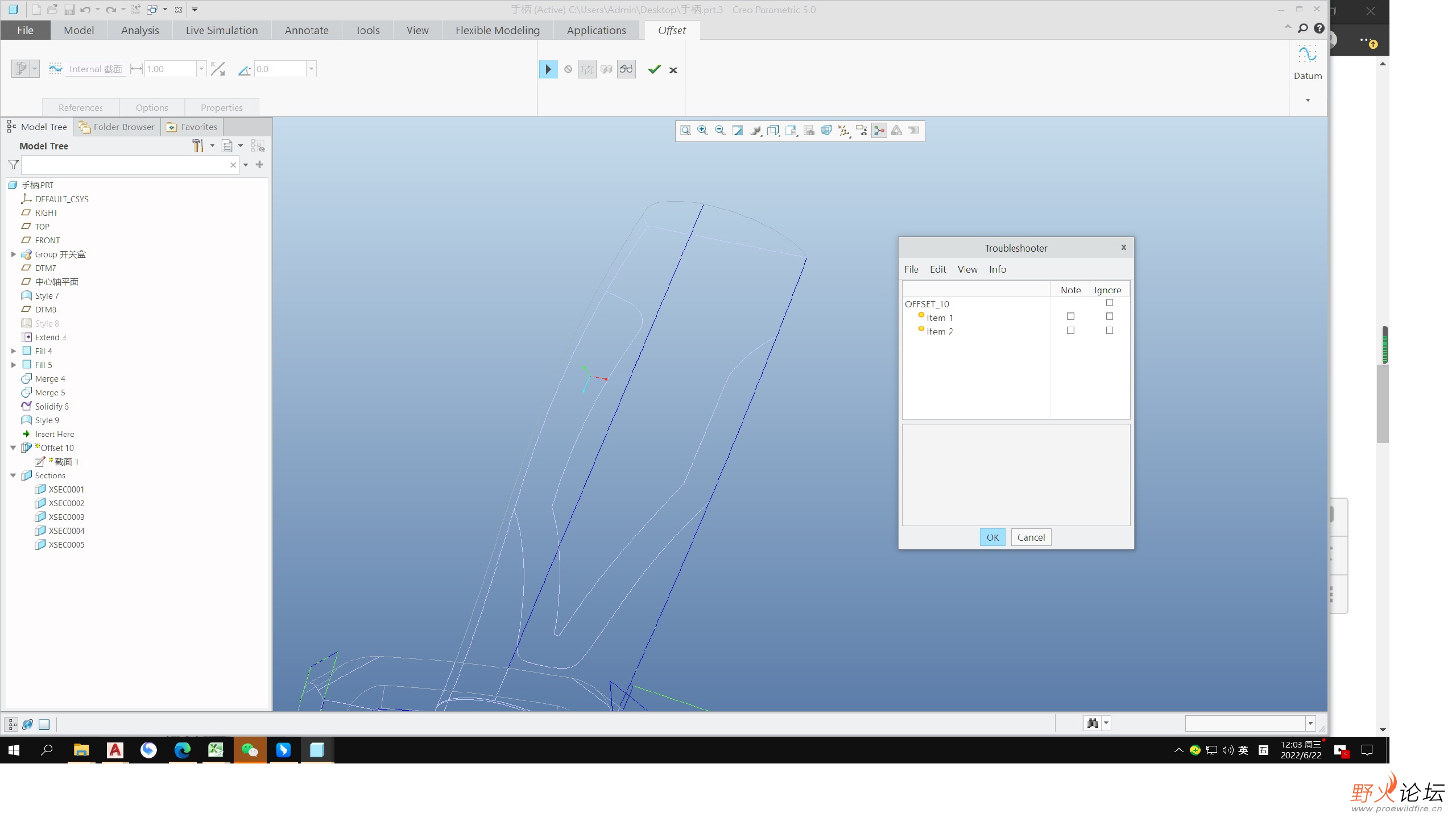

发表于 2022-6-22 12:04 | 显示全部楼层
我试一下,我这边试了,报错。

 楼主| 发表于 2022-6-23 17:25 | 显示全部楼层
最后用曲面方法做的,沿边还要做一个凹槽

发表于 2022-7-5 11:58 | 显示全部楼层
抚星 发表于 2022-6-22 12:04
我试一下,我这边试了,报错。
偏移在两个面相交的地方容易报错,不行就只能偏移面然后再拉伸合并实体化切除
