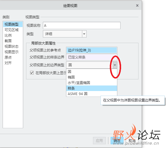

发表于 2022-6-21 19:31 | 显示全部楼层 |阅读模式
creo
工程图
局部视图的用样条曲线能不能像cad那样绘制成规则的如圆、正方形什么的

发表于 2022-6-22 13:58 | 显示全部楼层
这里可以选

 楼主| 发表于 2022-6-23 10:43 | 显示全部楼层
我的意思是局部放大视图上显示圆,而不是样条曲线,有时候用样条曲线看着乱

发表于 2022-9-28 17:18 | 显示全部楼层
为什么在类型那里我的详细是灰色的?设置不了。
