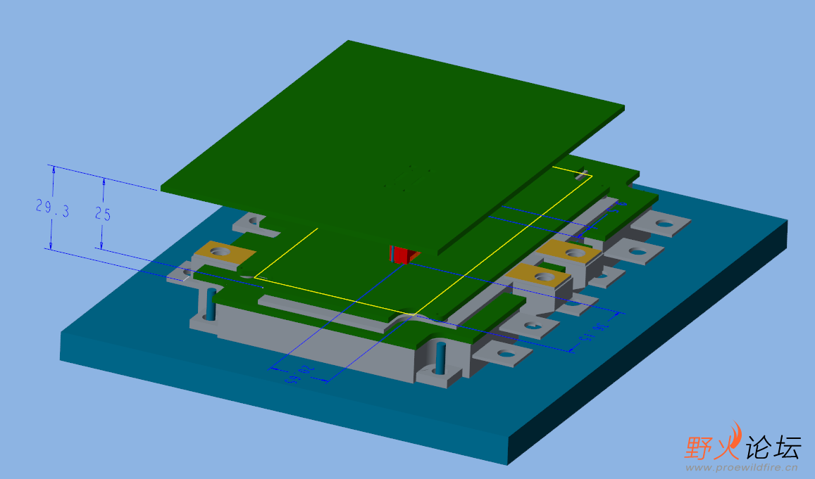

建模时的尺寸显示,能否改成尺寸数字在尺寸线上方

立体标注时的样式

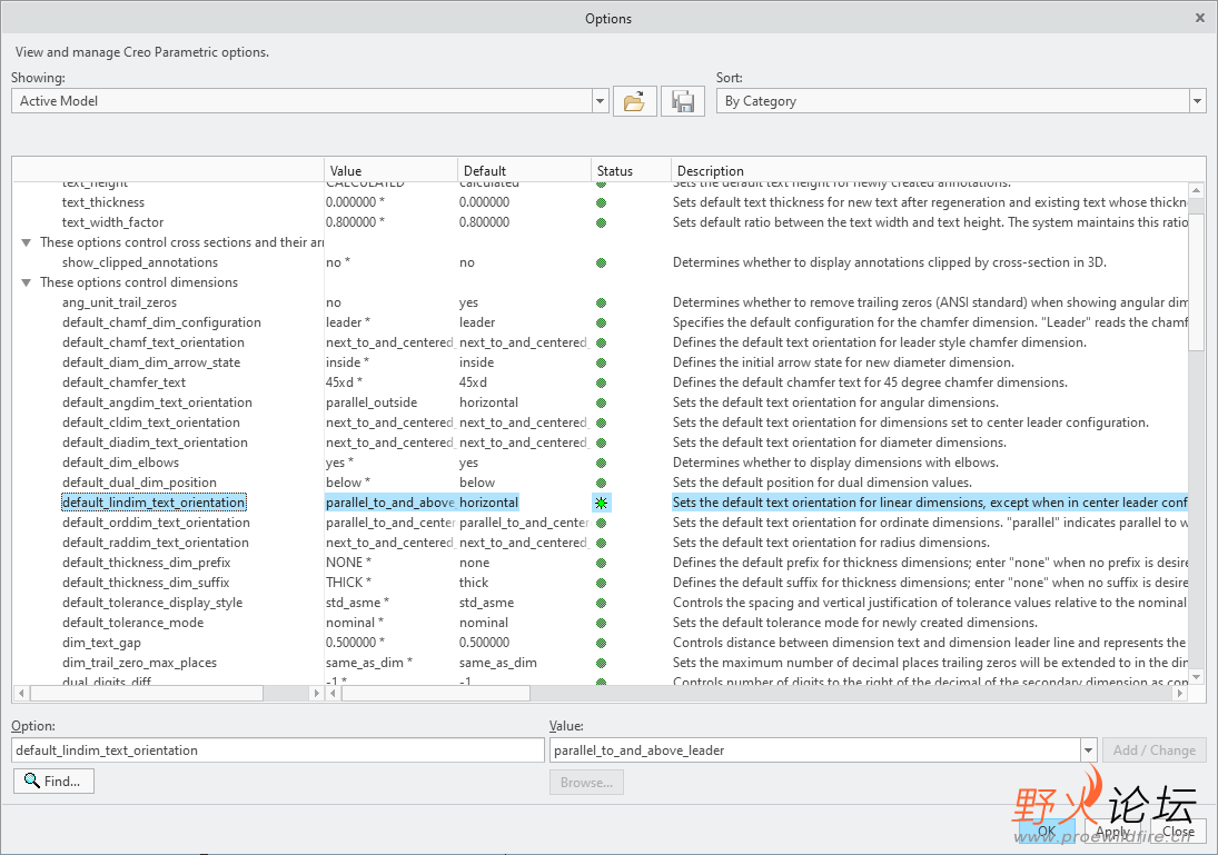

改模型属性

谢谢,解决了,十分感谢
