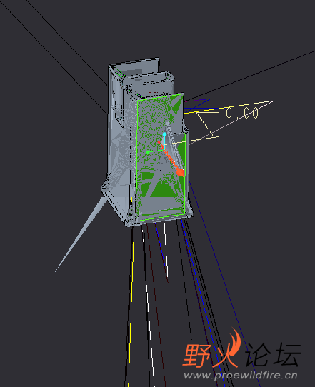

 楼主| 发表于 2022-6-21 16:00 | 显示全部楼层
类似于这种情况,只要不截面,其余的都不错
