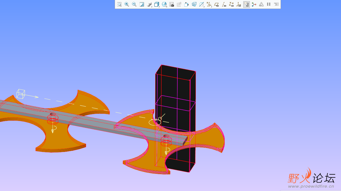

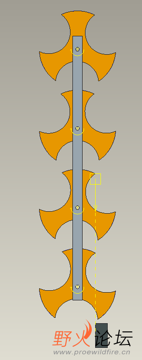

各位老师,大家好!想要实现黑色物体向上移动,接触到橙色转轮时,轮被推转动,继续上移脱离接触,轮停转,移动到下一个轮同样动作。不知怎样设置机构才能实现上面动作的仿真,请路过的大神踢教
123.rar
320.23 KB, 下载次数: 6
64
 楼主| 发表于 2022-6-20 16:25 | 显示全部楼层
自己先顶一下。自己用 3D接触、凸轮都试过,搞不定。

发表于 2022-6-20 17:08 | 显示全部楼层
一段齿条加几个齿轮行不行,对机构没研究,就给个想法。

发表于 2022-6-21 07:48 | 显示全部楼层
用位置感应开关,机电组合。。

发表于 2022-6-21 08:11 | 显示全部楼层
64
 楼主| 发表于 2022-6-22 21:43 | 显示全部楼层
zpj415263 发表于 2022-6-21 08:11
凸轮可以的。你把启用升离,摩擦平滑选上设置对应的值。
非常感谢!我还是做的不理想。能把你做好的发过来学习学习吗?
