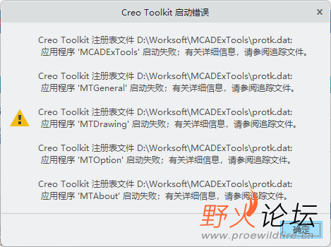

WIN11 cero6.0版本想挂个插件,但打开提示图片问题,有解决办法吗?
或者有其他的免费插件推荐吗?

看看提示的路径下面有没有protk.dat
打开这个文件,复制里面的文字
name   MCADEx Tools
startup dll
exec_file  软件路径\Main\x86e_win64\MTMainCreo3.dll
text_dir  软件路径\Main
allow_stop true
delay_start false
end
自己创建一个文件夹,新建TXT,改名protk.dat,把文字复制进去
然后在config配置文件里添加:
protkdat  新建文件夹路径\protk.dat
以后有新的插件添加,都按这个套路把新插件的protk.dat里的文字复制进自己创建的protk.dat里就行,这样就可以一个protk.dat文件管理多个插件

 楼主| 发表于 2022-6-21 09:58 | 显示全部楼层
打开这个文件,复制里面的文字
name   MCADEx Tools
好像不行,可以扣扣指导一下吗?

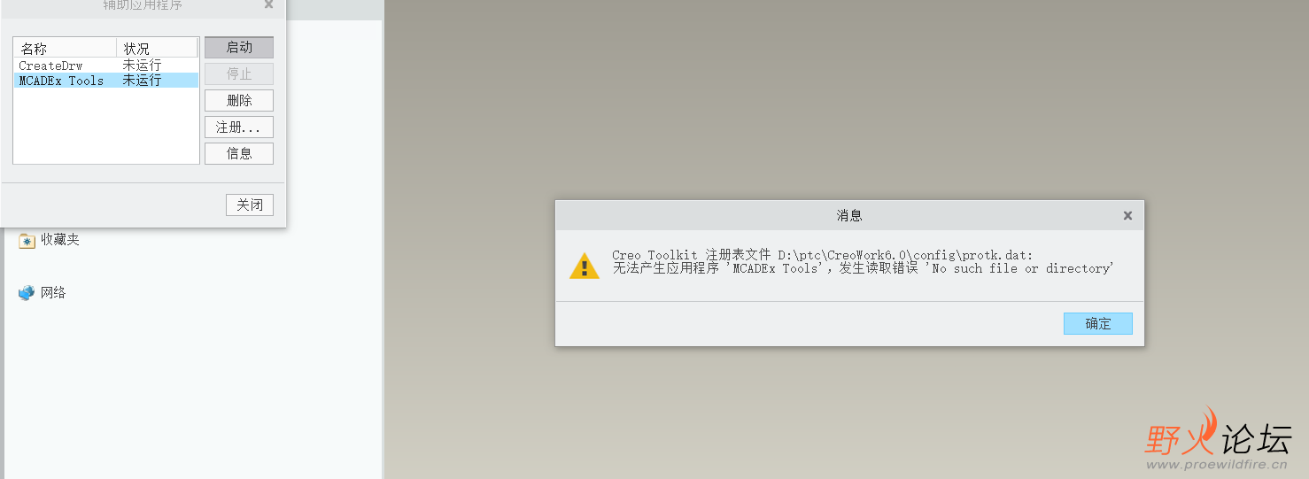

好像也是不行呢。是不是每次打开软件都要按那个工具登录截面打开?
