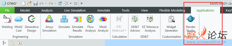

CREO9.0渲染那个图标去哪了?我想渲个图找不到图标了
找不到渲染那个图标了
找不到渲染那个图标了

发表于 2022-6-20 14:35 | 显示全部楼层
旧版本渲染已经移除,后续使用keyshot了

发表于 2022-6-20 17:59 | 显示全部楼层
0413050107 发表于 2022-6-20 17:39
新版本怎么和keyshot对接?
内置的render studio 其实就是keyshot,只是简单内置,技术是一样的

发表于 2022-6-21 18:45 | 显示全部楼层
菜单栏应用程序那一项里没有吗?
