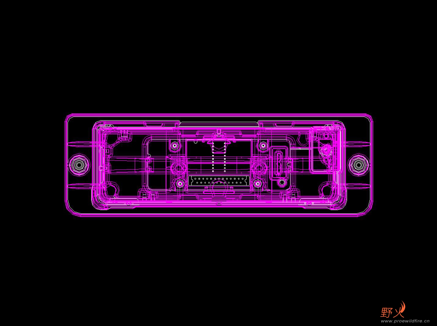

曲面零件转成工程图后,出现一堆的透视线,有什么办法可以像实体零件那样只显示轮廓线的?

发表于 2022-6-20 13:49 | 显示全部楼层
目测你这个是有一个整体的曲面面组,层树里面隐藏保存下咯!
181
300
 楼主| 发表于 2022-6-20 14:01 | 显示全部楼层
就是一个曲面轮廓的文件,没有实体。如果是实体+曲面,那是可以把曲面隐藏掉的。我现在要试隐藏曲面的话,轮廓就没有了。

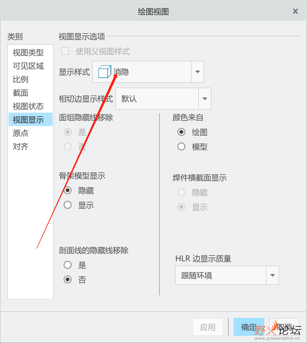

发表于 2022-6-20 14:18 | 显示全部楼层
看看这样行不行
181
300
 楼主| 发表于 2022-6-20 14:27 | 显示全部楼层
除了显示样式选“消隐”之外,还要在面组隐藏线移除里选“是”,就能显示正常的轮廓线了,帮
