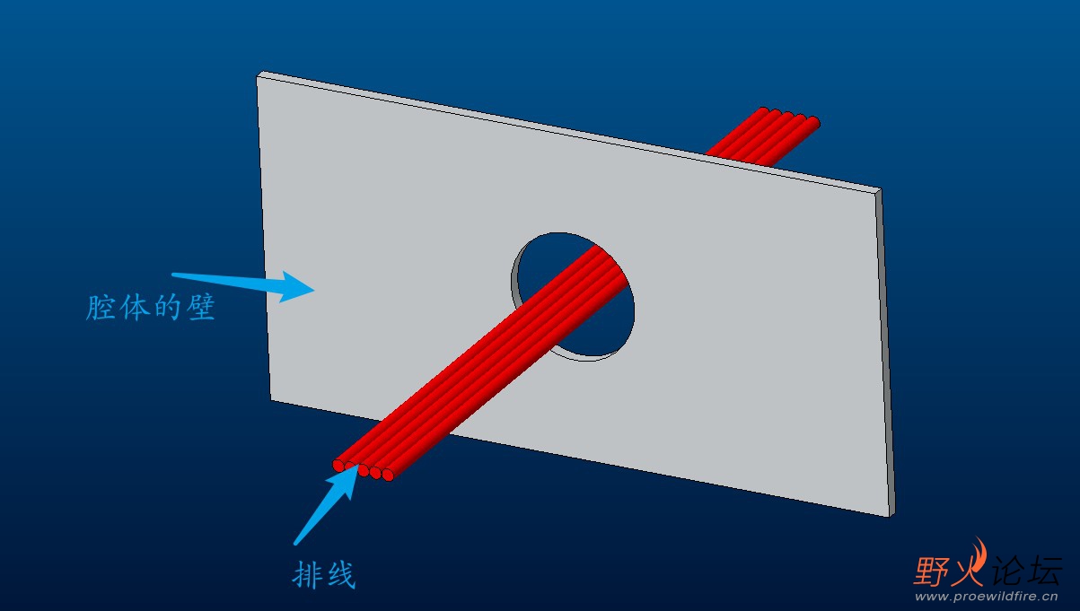

发表于 2022-6-20 12:08 | 显示全部楼层 |阅读模式
一条排线从塑料壁上伸出来,穿过塑料壁那里有什么方式做防水吗

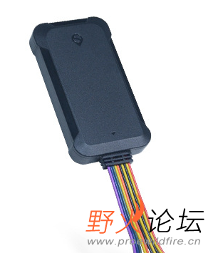

发表于 2022-6-20 13:39 | 显示全部楼层
1.防水接头 2.图片这样的 3.线材包胶跟塑胶壳做密封防水的  ...........等等

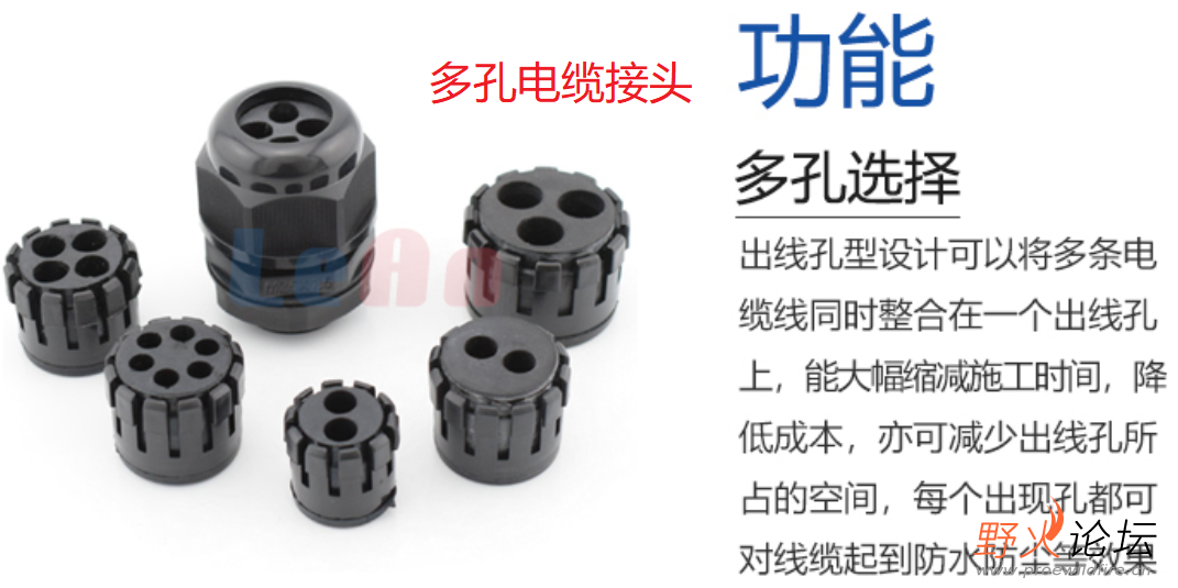

发表于 2022-6-21 08:17 | 显示全部楼层
牛逼点的用磁吸插,贵点的航空插头,便宜点的多孔电缆固定头,廉价点的防堵泥或密封胶。
