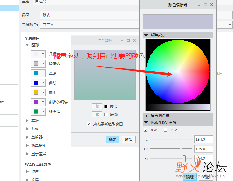

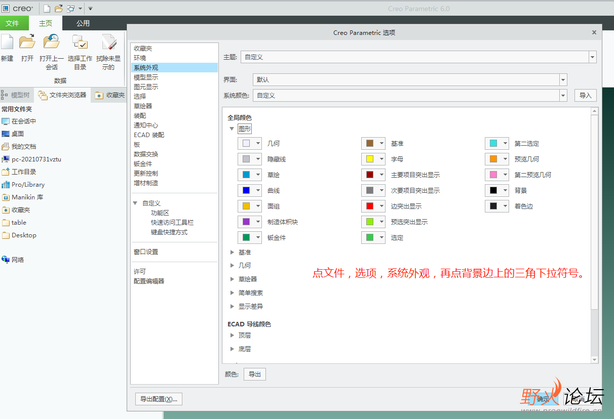

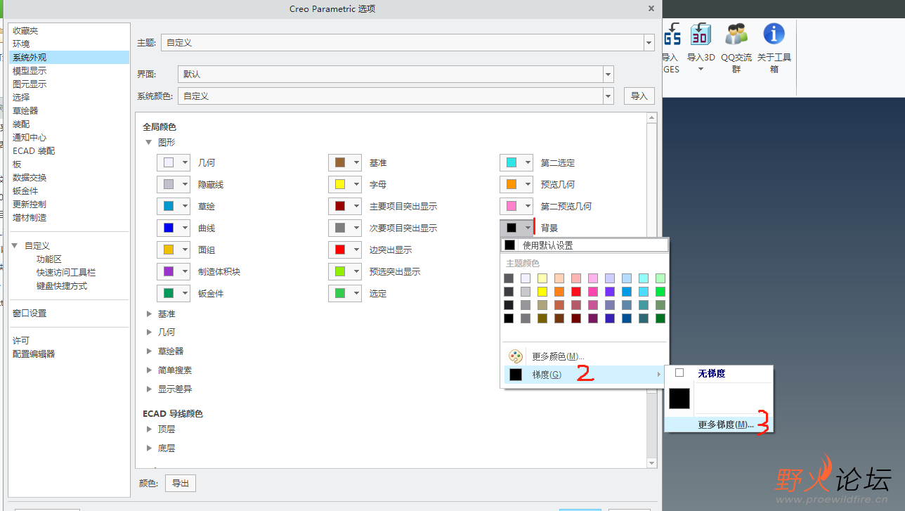

之前有发求助的信息到群里,有人问我要背景文件,趁空余时间发一下,也不知道该发到哪个版面,如有相同的,望群主理解。谢谢!

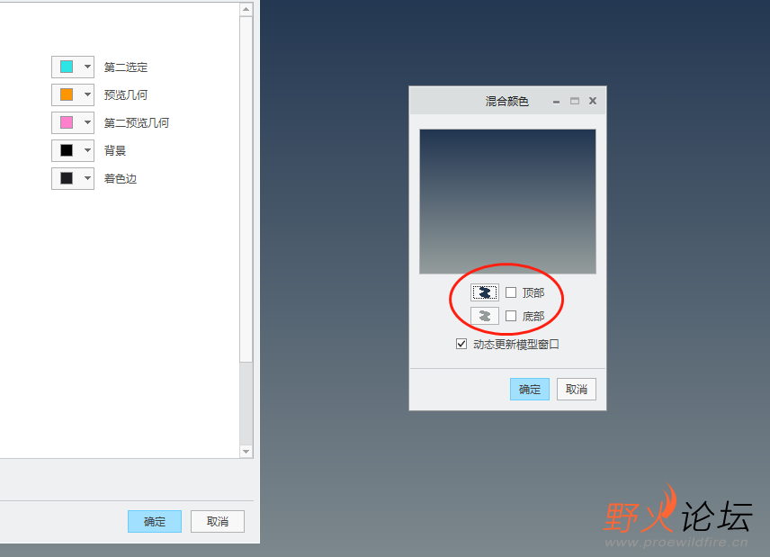

发表于 2022-6-20 13:49 | 显示全部楼层
为何我的更多梯度谁灰色的?
923
1045
发表于 2022-6-20 14:56 | 显示全部楼层
学习学习学习学习
287
408

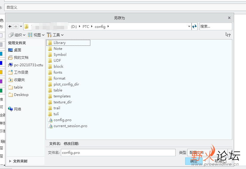

 楼主| 发表于 2022-6-21 10:41 | 显示全部楼层
cwk7788 发表于 2022-6-20 13:49
为何我的更多梯度谁灰色的?
是灰色的,两个梯度你自己调整,再保存到你的启动目录文件里,如图。
