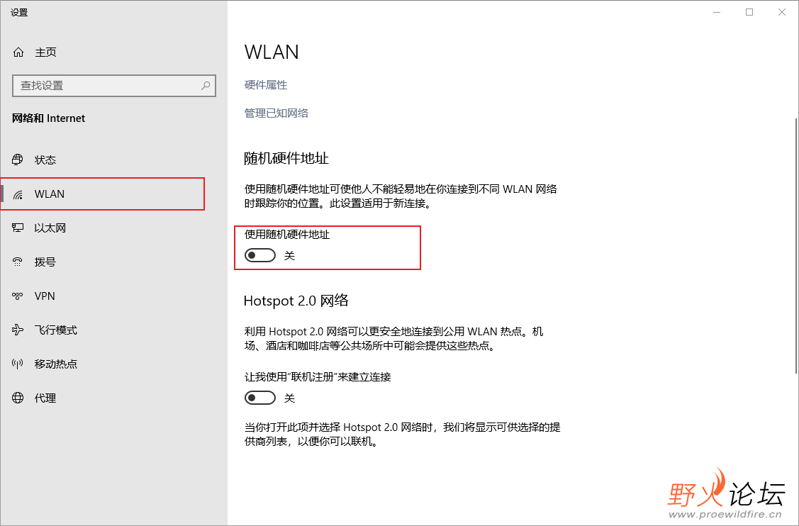

楼主: gjx138
[求助] 为什么 我creo一旦断网 就会跳出许可证丢失

lizuoqing 发表于 2022-6-20 10:30
7楼正解,安装虚拟网卡,然后用这个虚拟网重新生成许可证文件。
只有你正在使用于上网的网卡MAC地址才能作为许可文件的KEY吧, 虚拟网卡有用吗? 反正我是没试过。 从LAN换到WIFI都不行, 哪还能用虚拟网卡的?
有哪位牛人有时间试一下?

发表于 2022-6-25 17:23 | 显示全部楼层
我安装了Creo9之后也是,连切换Wifi时都会弹出。后来搞虚拟网卡绑定,重新安装就好了

发表于 2022-6-27 16:25 | 显示全部楼层
andrawloo 发表于 2022-6-25 16:56
只有你正在使用于上网的网卡MAC地址才能作为许可文件的KEY吧, 虚拟网卡有用吗? 反正我是没试过。 从LAN ...
笔记本电脑,虚拟网卡生成许可证。重新配置CREO,休眠唤醒后,不再提示许可证丢失。

发表于 2022-7-9 17:36 | 显示全部楼层
你的电脑系统是不是Win10?我之前回复的使用虚拟网卡,还以为是你断网才出现许可证丢失。后来我自己安装的Creo9也出现了,而且经过测试发现是在无线网络状态改变后(断网->联网->断网),然后许可证丢失弹出。这几天摸索了很久,也查了很多,但是还是一直那样。用户名以及路径英文;安装虚拟网卡,设置环境变量,注册表更改顺序;添加所有网卡的license(当然最后我只使用虚拟网卡的);防火墙设置入站规则阻止Creo联网;电脑设备省电及休眠都关闭;设置网卡优先级;config.pro设置license对应的跳过;这些都没能解决在无线网络状态改变后弹出丢失的问题。最后测试到把“网络和Internet”->WLAN(无线网络)->"使用随机硬件地址”关闭掉,然后就没再弹出了。你如果也是类似的情况,可以试试。有点搞不懂的地方,目前使用的lincense是虚拟网卡的地址,怎么无线网络的随机地址会有影响。 关闭无线网络的随机硬件地址.png

 楼主| 发表于 2022-7-10 20:09 | 显示全部楼层
ADELER 发表于 2022-7-9 17:36
你的电脑系统是不是Win10?我之前回复的使用虚拟网卡,还以为是你断网才出现许可证丢失。后来我自己安装的C ...
好的 谢谢 有心了
