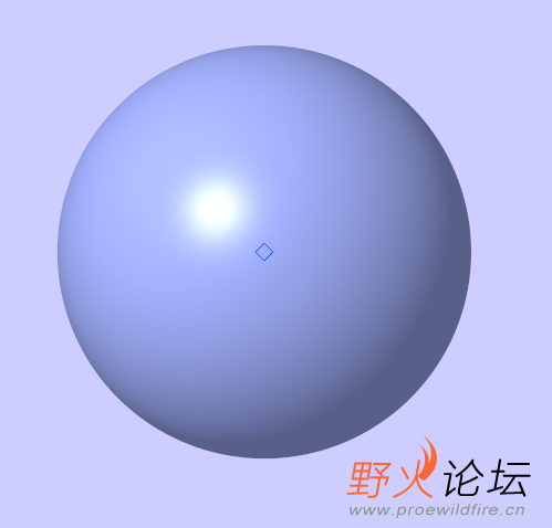

[求助] 如何在400的圆球体上面布满正方形
70
92
发表于 2022-6-18 10:09 | 显示全部楼层 |阅读模式
悬赏10金钱未解决
如图所示
67

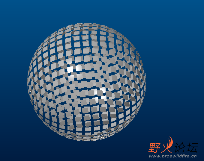

发表于 2022-6-20 10:04 | 显示全部楼层
请问是想这样么  ,

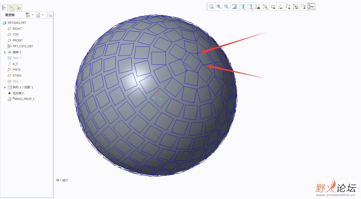

发表于 2022-6-20 15:11 | 显示全部楼层
这是楼主想要的?
但两边极点有重叠
creo 3.0 版本
prt0001.prt.rar (422.2 KB, 下载次数: 2, 售价: 1 金钱)
