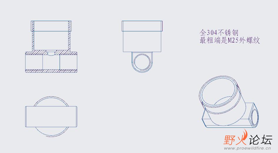

发表于 2022-6-18 00:40 | 显示全部楼层 |阅读模式
为了确保气密性,只能一整块来切削,不能两块焊接然后打孔

发表于 2022-6-18 08:07 | 显示全部楼层
这看用在什么地方,与你的产品定位、要求有关,看你用304 那应该是与防水或者饮水有关。
如果仅仅只是为了气密性,那还是可以搞铝压铸的或者铜压铸的。

发表于 2022-6-18 08:34 | 显示全部楼层
用MIM去做没那么烦恼!

 楼主| 发表于 2022-6-18 09:18 | 显示全部楼层
如果仅仅只是为了 ...
检测仪器上面,其实还应该尽量减重,但是我没辙了只能搞成这样

 楼主| 发表于 2022-6-18 09:19 | 显示全部楼层
michael_zeng123 发表于 2022-6-18 08:34
用MIM去做没那么烦恼!
MIM是什么
558
752
发表于 2022-6-18 09:25 | 显示全部楼层
金属粉末注射成形。原理象塑胶。可以注射不锈钢材质!

发表于 2022-6-18 16:42 | 显示全部楼层
模压成形,可以,就看量能否上去,有量成本会下来

发表于 2022-6-18 16:50 | 显示全部楼层
使用场景都没说,说了个寂寞
310
434
 楼主| 发表于 2022-6-18 18:20 | 显示全部楼层
总共估计100个都不到吧
