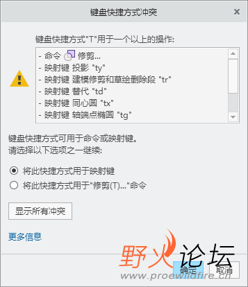

录制好的映射键,公司电脑每次打开creo软件都会提示冲突,每次冲突都点了确定,但每次启动都会提示;家里电脑点了确定后就不会再提示了。大佬们,这个怎么破?

改config文件,把冲突的全部删掉,改成自己的

你应该还设置了一个单独的T的映射键,否则不会出现这个情况的,或者系统默认了单独的T是一个快捷键,不要有这样的冲突。要么把T改掉,要么把tr、ty、tx、tg等带t的改掉。

公司电脑的配置文件是不是在本地? 这个好像是配置文件的事情。 有可能你没有权限修改工作目录, 或者工作目录与启动目录不一致(比方说没有设置默认的启动目录, 默认是 "c:/users/用户名/documents"。 但是你的配置文件在另一个具体的工作目录像' D:/works/2022', 这样实际上你每次确认的时候都是修改的D:/works/2022里面的config.pro)
