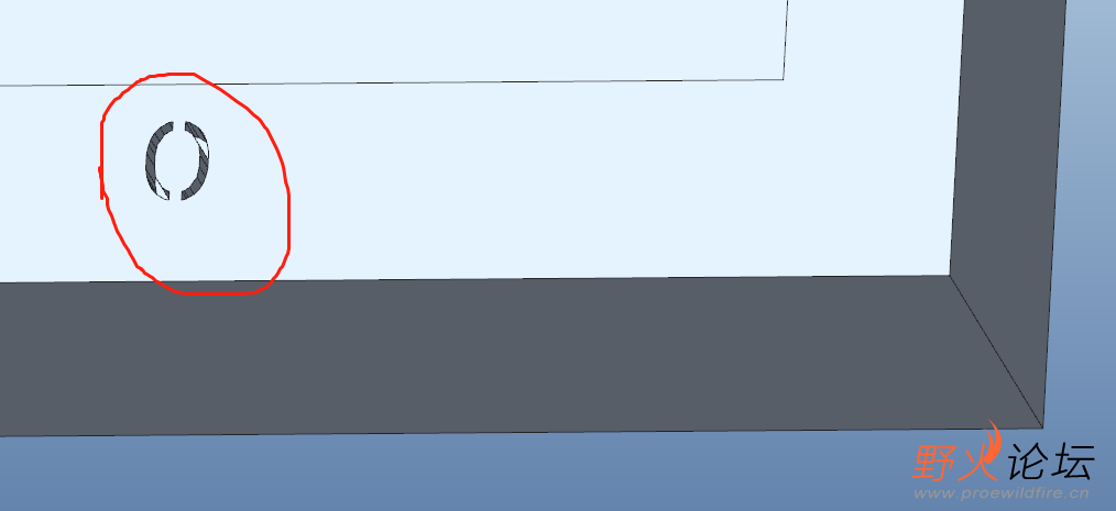

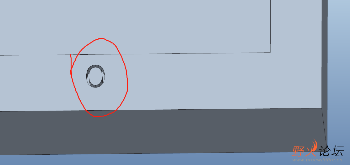

我需要在钣金件上镂空字体,但是系统字体镂空后,有些字体因为不相连,导致激光切板后字体没连接的部分掉,如刻字0,激光切板后,0中间那部分钢料就会掉不见,实物上就变成了一个大圆孔。能不能修改系统字体把没连接的几个数字改一下如图所示

 楼主| 发表于 2022-6-16 11:42 | 显示全部楼层
如上所述,各位大神,有没有办法解决这个问题啊,现在我是加多一个拉伸特征把没连接的部分连接起来,这样很不方便,而且如果转成板金后,是无法拉伸的,相当麻烦,跪求大神们赐教个直接修改字体的办法

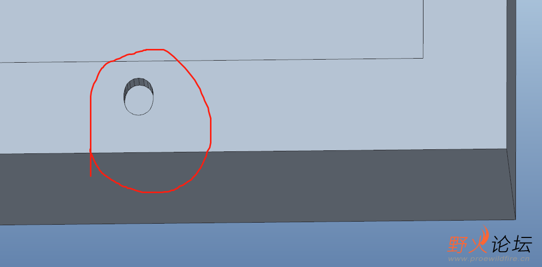

 楼主| 发表于 2022-6-16 11:44 | 显示全部楼层
拉伸后的效果如图,如果能不拉伸,字体修改后直接打出来就完美了

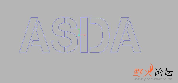

发表于 2022-6-16 12:20 | 显示全部楼层
如果是小点的字没必要搞这么麻烦,你直接写单线字,然后让激光师傅用微联做就行了
如果字比较大,据说有造字的软件,没用过,平时工作中自己也是多一步拉伸补料,跟你一样做的

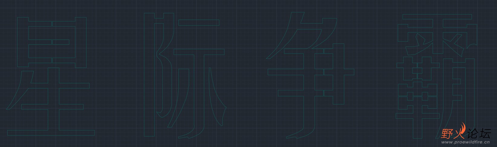

发表于 2022-6-16 15:01 | 显示全部楼层
thomosyu 发表于 2022-6-16 13:39
是能用CAD处理,但我们出展开图时也要保持字体的完整啊,零件多,那么多字体在ACAD里很难一个个甄别
下载对应的镂空字体是一个解决办法——ACAD知道一些镂空字体,CREO有没有倒没有关注过,请知道的大神指点迷津。
用ACAD做的话有个说法:大环套小环必须要连环,单独一个环什么不用管。环环靠得近考虑成大环。有没有后面的就不知道了。

发表于 2022-6-17 16:56 | 显示全部楼层
下载一款镂空字体放入CREO字体目录中即可。
比如我的字体目录地址:D:\Program Files\PTC\Creo 4.0\M150\Common Files\text\fonts
我这里有些连筋字体,如果需要可以拿去用。
链接: https://pan.baidu.com/s/1fndeTxSS5M2rG0oO67skCA
提取码: w8nc
