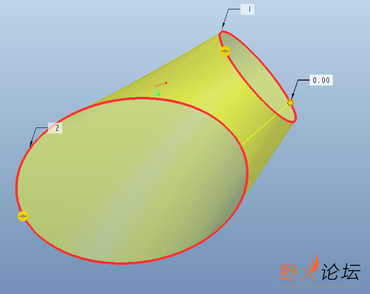

2个圆成一定角度,怎么用钣金形式展平,好像有点难,有没有大神出来解决一下。

混合出来,切一下,做个缝展开,我这个尺寸随意的,不知道是否符合

 楼主| 发表于 2022-6-16 14:19 | 显示全部楼层
两截面都是圆,你画的有一个截面是椭圆,我用边界混合出的高斯曲率不是0,理论上是展平不了的,只能曲面展平了。

发表于 2022-6-17 09:28 | 显示全部楼层
你这个不知道要不要实际生产,就算能展平,高斯曲率不是0的实际也做不出来效果
