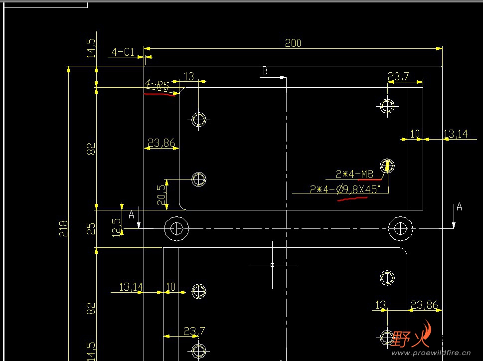

CREO转cad后只要把图纸汇总,就多出来的几个符号,
creo文件
creo文件
导出后文件
导出后文件
导出后汇总文件
导出后汇总文件

字体问题,(某些符号,比如Φ)creo支持仿宋不支持宋体,cad支持宋体不支持仿宋,找不到好办法。按网上一些办法找替换了特殊成特殊的仿宋或宋体也不行。将就吧!不知道新版CREO或CAD有没有解决这个问题。

应该还是配置的问题,最早我这里也是这样,后来IT来搞了下,就好了。当时也没注意他改了什么。要不你把工程图传上来看看

导出CAD,在CAD内全部替换"?"字符为空

试一下 将仿宋字体  重新安装,安装时候选择  “为所有用户安装 ”

估计creo和cad字体不兼容

是的,最后汇总好了cad全部替换也就可以了

cad图里存有块,,把后面的,炸一下,,再加入看看
