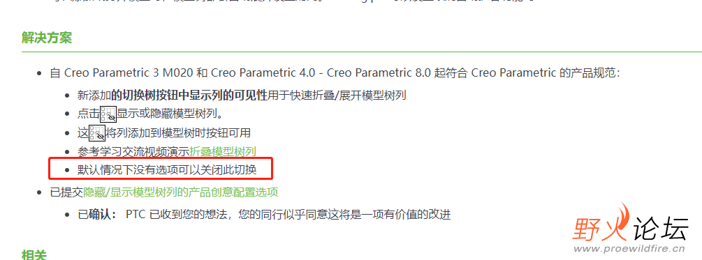

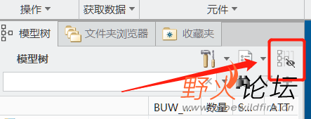

请教一下大佬们 这个“切换已显示列在树中的可见性”的配置开关在哪儿?
我在组件模式下设置了一下可见的相关参数.方便修改(就不用借助插件或者不用进入参数窗口修改了)   可是这个“切换已显示列在树中的可见性”默认是显示的,我想设置让其默认不显示.我需要显示的时候在显示出来
百度论坛都查过了,, 没有相关信息!
哪位大佬知道的说一声!感激不尽

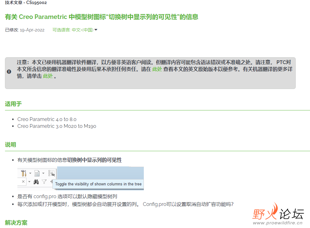

这个网站 有相关介绍!但是我没有账号无法登陆查看
https://www.ptc.com/cn/support/article/cs195002
谁有这个账号登陆截图给我看看也好

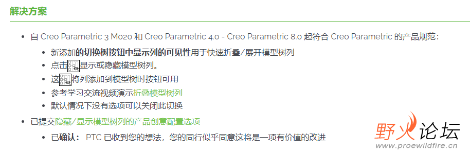

遇到 找不到系统的参数的时候,
录制快捷键 是最快解决方式
1.   自己录制快捷键
2. 通过改变模型数宽度隐藏,需要的自行拉宽,修改完,自己再拉回去。
creo 11.0

钟汉昌 发表于 2022-6-15 17:39
遇到 找不到系统的参数的时候,
录制快捷键 是最快解决方式
感谢!如此说来也只有录制映射键了
1726
2308
 楼主| 发表于 2022-6-15 18:40 | 显示全部楼层
谢谢!看来确实不能更改 只能录映射键了
