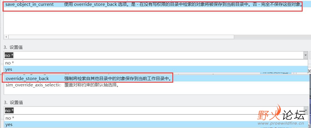

各位大佬,事情是这样的:
有个项目文件较多,为方便查询,在项目(工作目录)下新建子文件夹part1  , 然后通过search_path “..\part1” 检索,  但看说明“..”指的是启动目录,而非工作目录。 同时也不想用绝对路径指定。    那我怎么样配置  才能使我的零件放在 part1 目录 自动会检索而不会每次手动操作

发表于 2022-6-15 13:18 | 显示全部楼层
这两项都设置为yes

发表于 2022-6-15 19:10 | 显示全部楼层
godhlcs 发表于 2022-6-15 13:18
这两项都设置为yes
请教一下这两项开启后有什么负面影响的嘛?

发表于 2022-6-15 21:17 | 显示全部楼层
直接 part1\ 或者 .\part1 试试

 楼主| 发表于 2022-6-20 16:50 | 显示全部楼层
感谢,亲测有效
