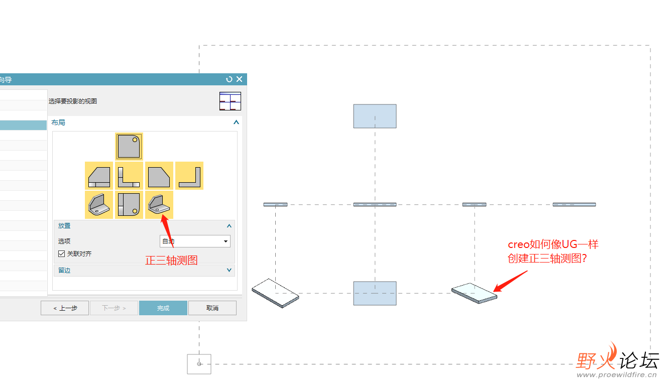

各位大佬,如图,creo怎样像UG一样创建正三轴测图?

发表于 2022-6-16 09:57 | 显示全部楼层
有模板的,选模板就行。不是你想要的就自己改下模板。详细不要问我,我没怎么用这个功能

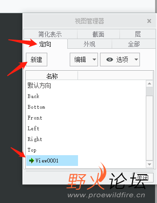

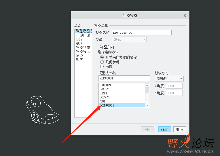

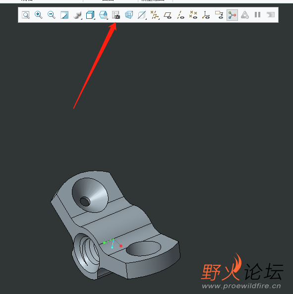

可以手动添加
