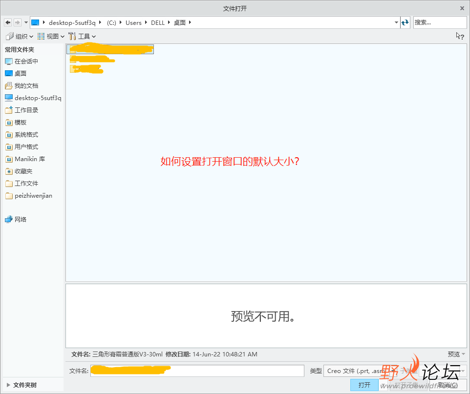

各位大佬,如图,该怎样设置呢?

我用快捷键做的,打开窗口的大小,位置可以在快捷键中设置。
比如我设置为F6是打开asm文件,F7是打开prt文件,F8是打开drw文件,每个打开窗口的大小,都是预设好的。

以下是我的F6快捷键的内容,按F6后,打开窗口的位置、大小、筛选出asm文件,都是内容中预设好的。
!----打开asm文件(F6)-----------------------------------------------
mapkey $F6 @MAPKEY_NAME打开asm文件;@MAPKEY_LABEL打开asm文件;\
mapkey(continued) ~ Command `ProCmdModelOpen` ;\
mapkey(continued) ~ Trail `UI Desktop` `UI Desktop` `DLG_PREVIEW_POST` `file_open`;\
mapkey(continued) ~ Resize `file_open` `file_open` 4 0.200000 5.650000 42.400000 21.200000;\
mapkey(continued) ~ Move `file_open` `Nav_List_Info` 32;\
mapkey(continued) ~ Open `file_open` `Type`;~ Close `file_open` `Type`;\
mapkey(continued) ~ Select `file_open` `Type` 1 `db_1`;\
mapkey(continued) ~ Select `file_open` `Ph_list.Filelist` 1 `0.asm`;
