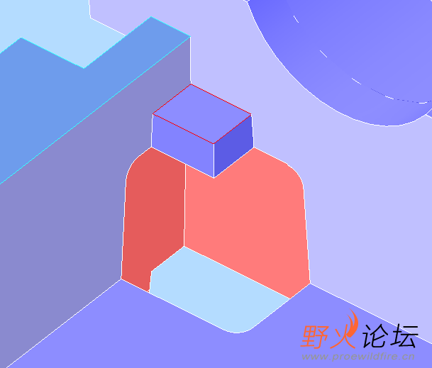

比如说你前作建好模型发模具厂了,
后续模具有改动你们3d文件会对应更新吗?
或者说你们是怎么做到实物和你当初发给模具厂时3d文件的一致性的。

首先,要求模具厂严格按照3D图纸制作模具,若有拔模问题,那要调整至能出模状态。
其次,若模具厂做不到与图纸一致,那么你要清楚哪些是可以允许模具厂任意改的,哪些有装配要求的,哪些需要你自己修改后给模具厂更新的。
再次,若模具开好后,发现零件与3D图纸不符,影响到外观,装配的,那么找到问题所在,该改模就改模,该修模就修模。
最后,说明一下,由于分模、顶块、滑块、拔模等原因,肯定会出现3D图纸与实物不符的地方,有些是无关紧要的,有些是有要求的,把握好有要求的就行。如果差异明显的地方,图纸上建议与实物做一致,不要偷懒省这一步。

有些人可能是这样操作的,
做好结构了,模型发给模具厂,模具厂反馈给你DFM文件后,
有些问题可能就懒得在文件上调整 了,
直接和模具厂电话沟通,让模具厂直接去调整了。
就像外观发给结构了,结构设计发现有些外观不合理,就自己调整了,也很少发给外观设计去调整
外观设计的是A,结构做出来是B,模具做好是C,最后成型出来的实物也许是D.
A→B→C→D就是设计与实物的演变史,
结构改变了你的设计,模具限制了你的结构,实物辜负了你的模具。这是个理想向现实妥协的过程。
减少设计到实物之间的差异性呢,需要我们沉下心好好想一想。

做结构的时候就要考虑模具结构。该你做的细节做好,不存在模厂做不出来和你图纸不符,
确实由于自己知识面的问题,可以是他们做好之后,返图,你再补上去。
比如一下擦穿的,结构的时候你就要做好。
不要等着模具设计的给你做。
