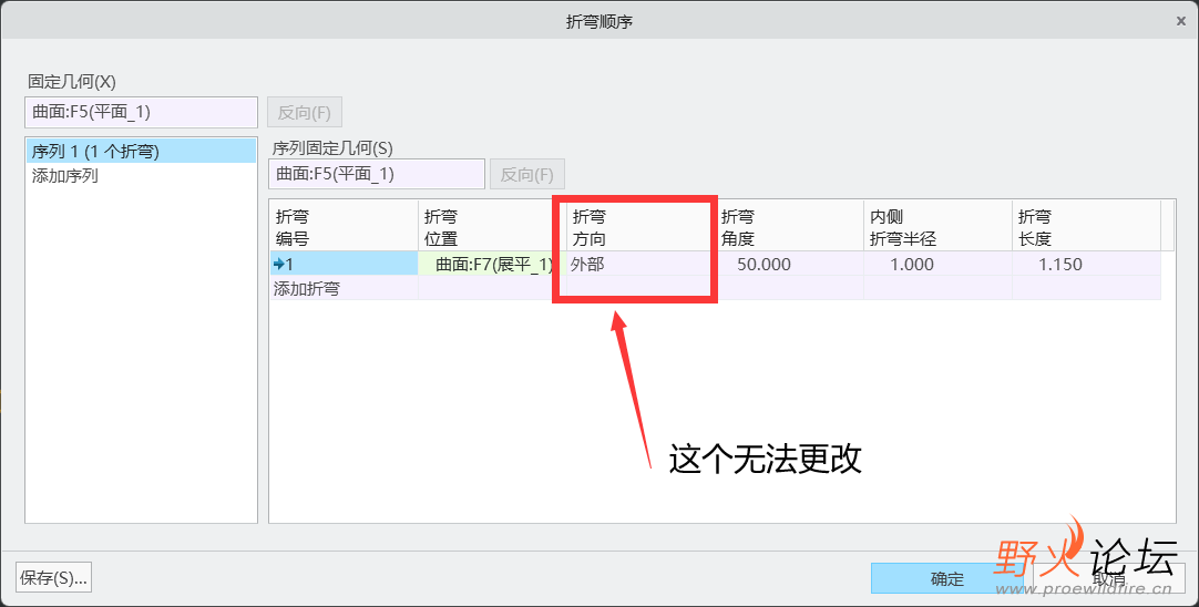

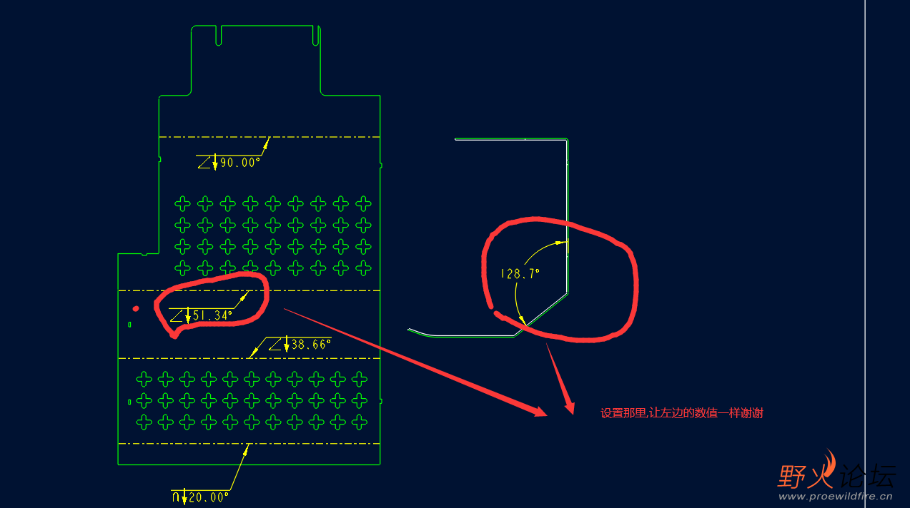

请各位师傅看看这个问题
在那个位置设计
在那个位置设计

发表于 2022-6-14 09:37 | 显示全部楼层
那能不能标128.7°互补的那个角,毕竟实际就是折弯了51°,还是说需要双击才可以标另一个角?

发表于 2022-6-14 09:38 | 显示全部楼层
成形图反面标下角度就一样了!

发表于 2022-6-14 10:30 | 显示全部楼层
折弯角度无法更改,因为它是以固定边为起始参考计算的。
发表于 2022-6-14 16:09 | 显示全部楼层
改这个干吗?这种标注展开图和折弯图都没问题

 楼主| 发表于 2022-6-15 14:46 | 显示全部楼层
谢谢

 楼主| 发表于 2022-6-15 14:47 | 显示全部楼层
折弯新手不一定明白,我们要做到新手一目了然
发表于 2022-6-15 15:52 | 显示全部楼层
从逻辑上讲应该按照你发的图来标,比如展开图向下折弯20度,折弯示意图标注夹角为160°,现场说的20度也是向下折20°。要是你把展开图改为和夹角统一你会面临几个问题:1.以前的图纸要不要改?;2.下个工程师来要不要交接?3.老师傅会问不会问你,可能一不注意就会折弯错;4.图纸外发的时候是不是要修改展开标注角度,不然到时候扯皮。所以,你可以在展开图上面不标注折弯角度,折弯图上面,因为重复标注没有意义,可以折弯基准面和展开基准面对齐方便师傅看图.
