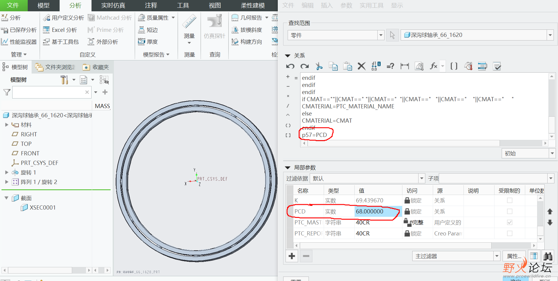

各位大佬,我这边用族表新建了一个深沟球轴承的零件,但是轴承的珠子阵列数量却不能随着我的参数变化,想知道怎么回事儿!
如图,阵列数量pcd值为68,但是实际只有12个珠子
约7000多种深沟球轴承

发表于 2022-6-14 08:54 | 显示全部楼层
把这两句关系式从旋转草绘里删除,写到零件的关系里p57=PCD之前

 楼主| 发表于 2022-6-14 10:11 | 显示全部楼层
多谢大佬!这问题解决了!多谢!
