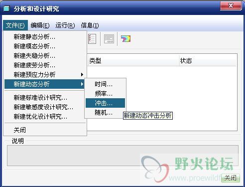

发表于 2009-9-22 13:40 | 显示全部楼层
mechanical可以达到你的要求
进入mechanical的动态冲击设置
