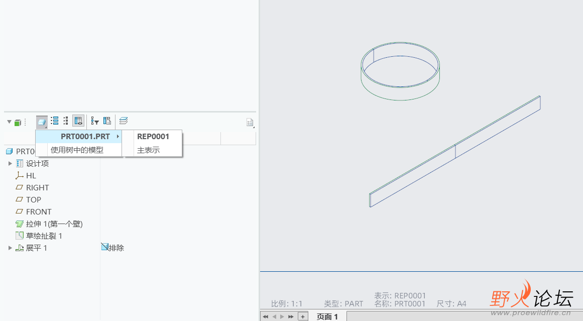

各位大神,装配的位置是环形的, 但是给图给供应商是需要展开的图,看过一些图在装配状态下是环形的,但是在零件图或者说工程图是展平的。请问这种是怎么设置的?我只会用最笨的办法, 画零件图的时候也画了一个环形的曲面,装配图的时候把展平状态隐藏,工程图的时候把环形的隐藏,但是感觉这样好像不是很正确,请各位大神指教,是如何做到装配图是其他形状,零件图或者工程图是展平状态? 1655108462009.png

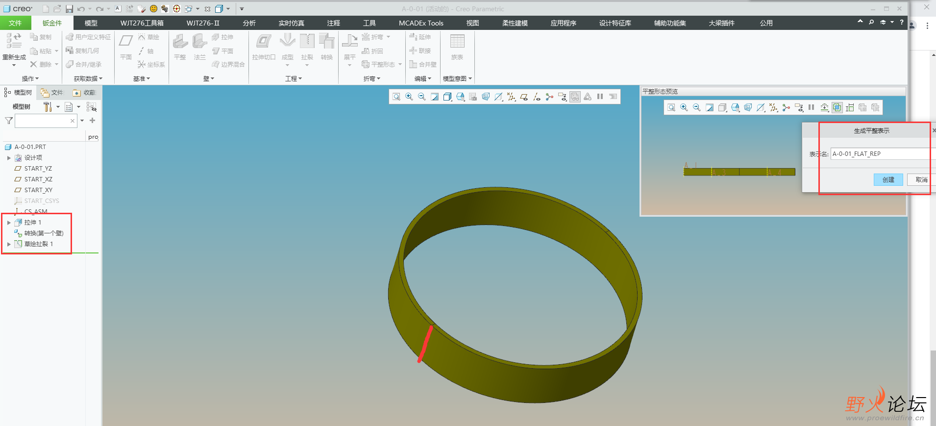

改成钣金,然后展开不就得了

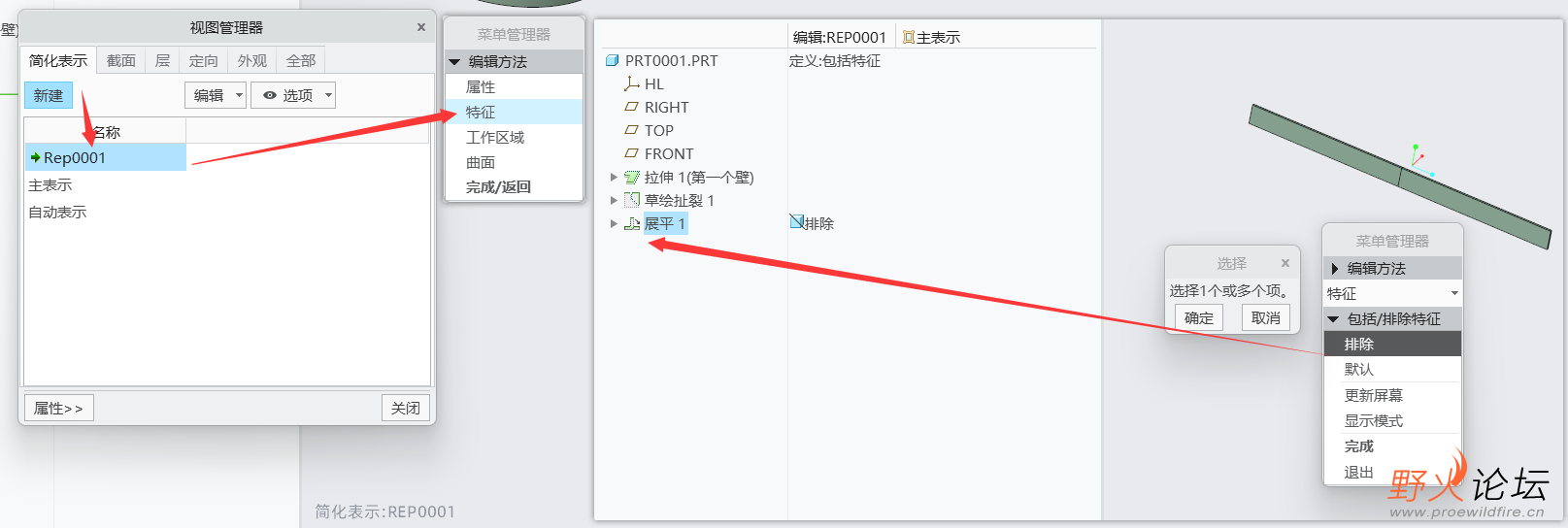

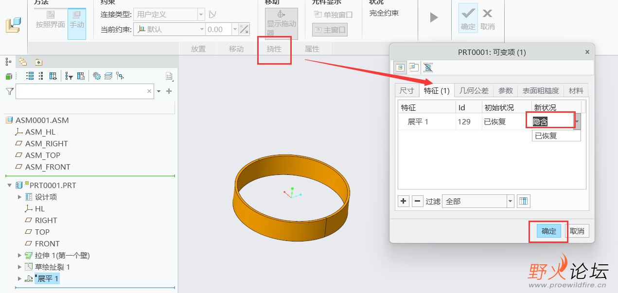

装配采用挠性装配(就是零件的不同形态表示)。

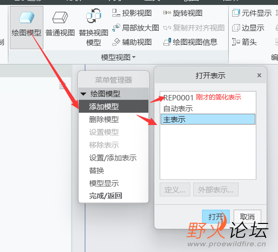

工程图采用简化形式表示。
