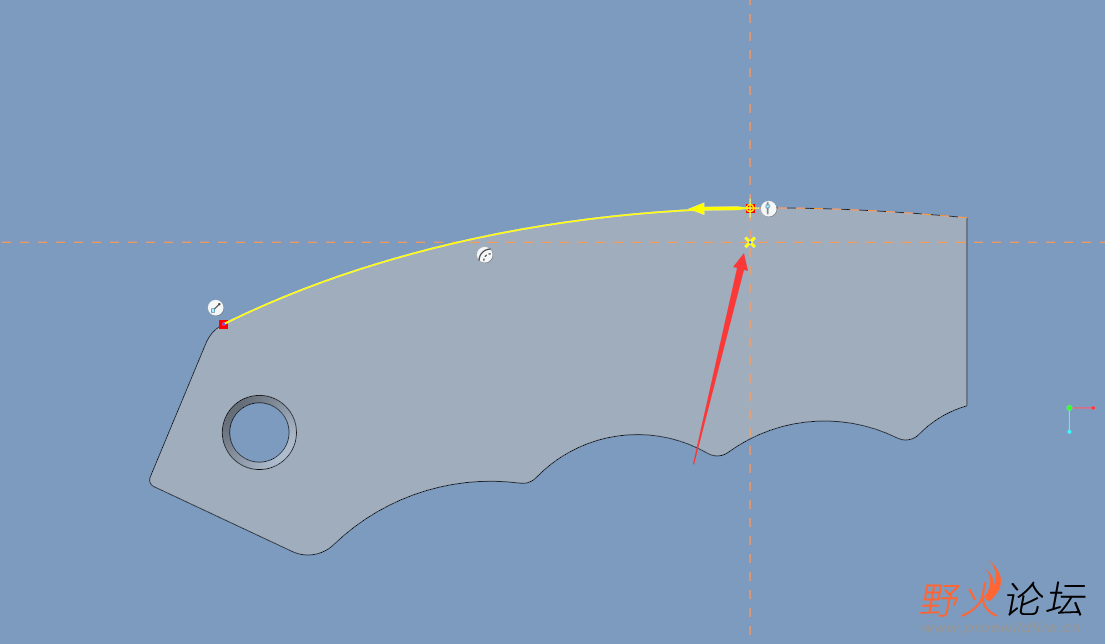

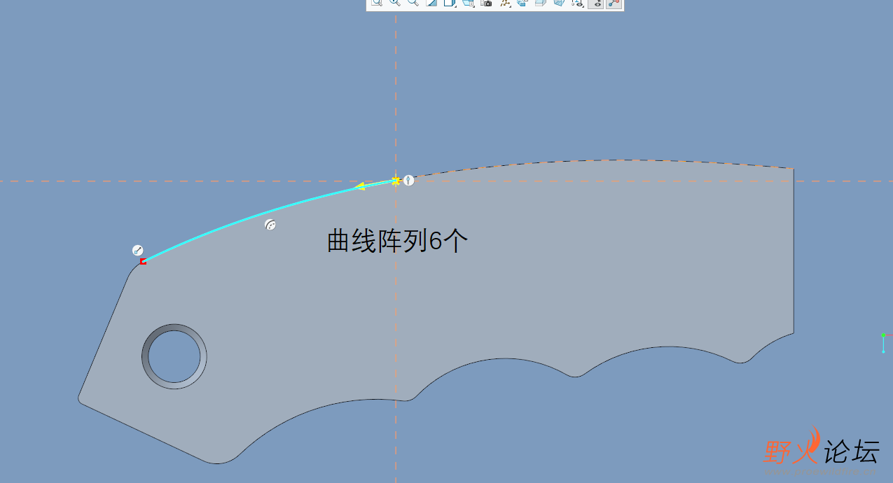

曲线阵列问题,要沿着曲线阵列6个圆。参考点会自己变是怎么回事。 QQ截图20220613143114.png 文件8.0

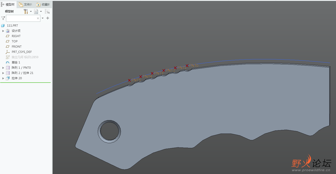

Creo8.0做的,offset一条曲线2mm,增加一个点,定义点的位置。阵列点
