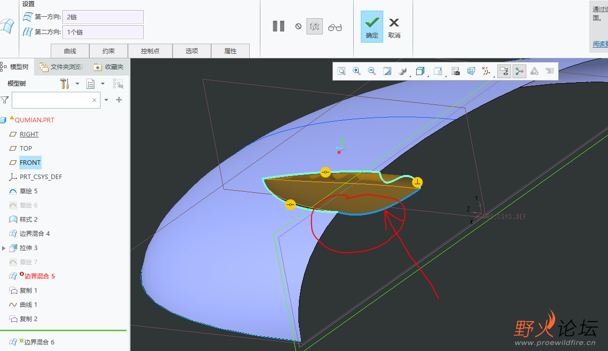

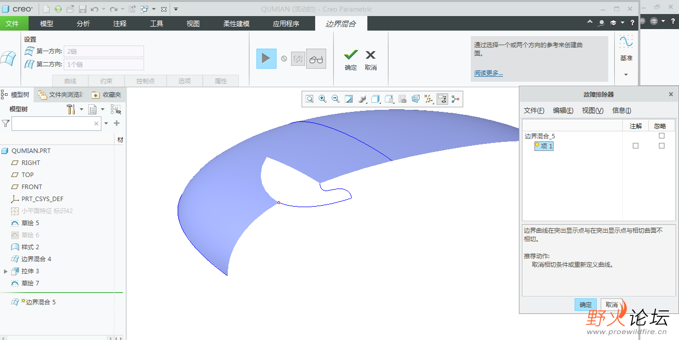

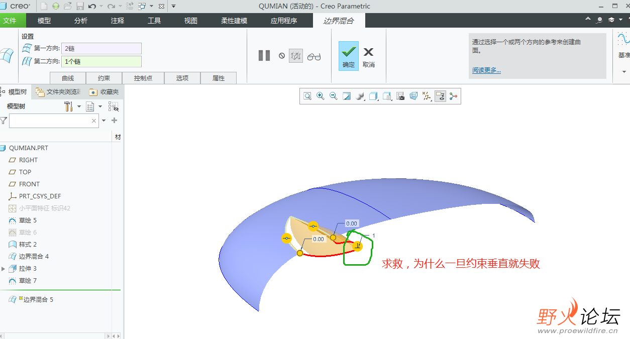

这样的边界混合不能约束垂直,是 因为边界线有问题吗,求指教。。(附6.0文件)

边界1,2无法约束垂直,你把前面那个曲面定义垂直就可以了

这根线做的有问题,修改一下吧
重新做了线,是可以设置垂直的

jon1113 发表于 2022-6-12 07:47
这根线做的有问题,修改一下吧
重新做了线,是可以设置垂直的
嗯,谢了,那根线是形状问题还是连接的问题啊,因为这个线我也反复修改重画过好多次了,就算后面做出来了都没发现是哪里的问题,
嗯嗯,我后来才发现,疏忽了,上一个边界混合没约束垂直。谢谢

嗯,谢了,那根线是形状问题还是连接的问题啊,因为这个线我也反复修改重画过好多次了,就算后面做出来了 ...
应该是连接的问题,或者说是约束的问题
