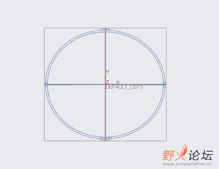

 楼主| 发表于 2022-6-13 15:26 | 显示全部楼层
谢谢,如何定义线和曲面关系,最好有步骤prt。
105
143
 楼主| 发表于 2022-6-13 15:29 | 显示全部楼层
谢谢你的这个,曲面改变的太多了。原图是UG做的,不对称,分型面的位置不可以改变的,否则与其他部件配合会刮手了。

发表于 2022-6-14 08:45 | 显示全部楼层
超过500k了上传不了

 楼主| 发表于 2022-6-14 08:54 | 显示全部楼层
qiyou 发表于 2022-6-14 08:45
超过500k了上传不了
麻烦发我邮箱可以吗?jim_wong29@hotmail.com

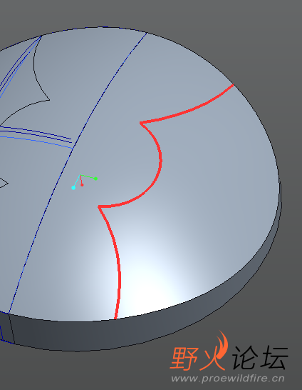

 楼主| 发表于 2022-6-14 10:37 | 显示全部楼层
非常感谢你的思路!你怎么知道这2个曲面相交会是这样一个交线轨迹?
226
341
发表于 2022-6-14 11:34 | 显示全部楼层
拆面补面的基本操作了,也没有什么特别的
196
321

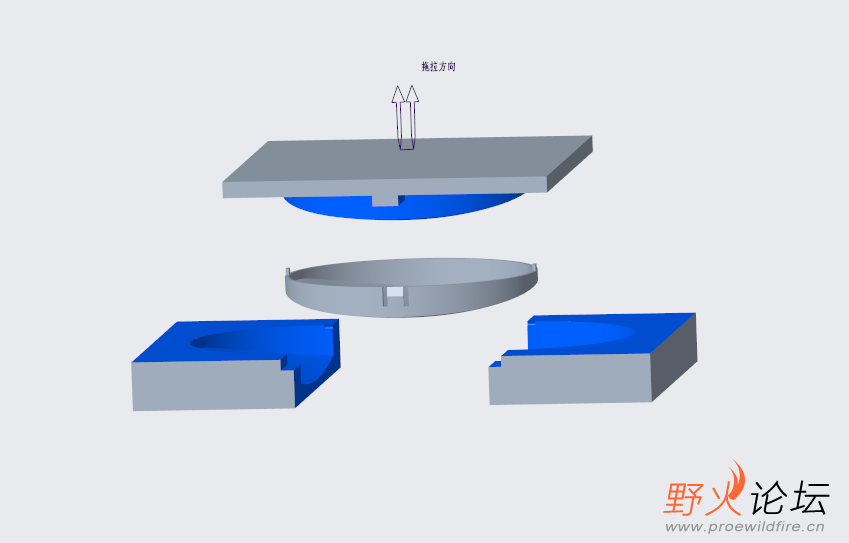

发表于 2022-6-14 20:56 | 显示全部楼层
屏幕截图 2022-06-14 212956.png 屏幕截图 2022-06-14 212836.png 屏幕截图 2022-06-14 212807.png 屏幕截图 2022-06-14 212743.png 屏幕截图 2022-06-14 212551.png ke.rar (104.07 KB, 下载次数: 1)
                              有空把模架搞起---倒装模--斜导柱-燕尾槽--推板强制卸料
105
143
 楼主| 发表于 2022-6-15 08:22 | 显示全部楼层
