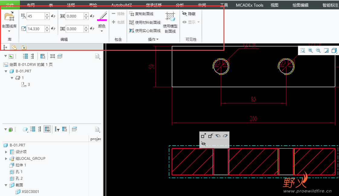

发表于 2022-6-11 16:02 | 显示全部楼层
点击视图剖面线,自动跳出,比原来好操作多了

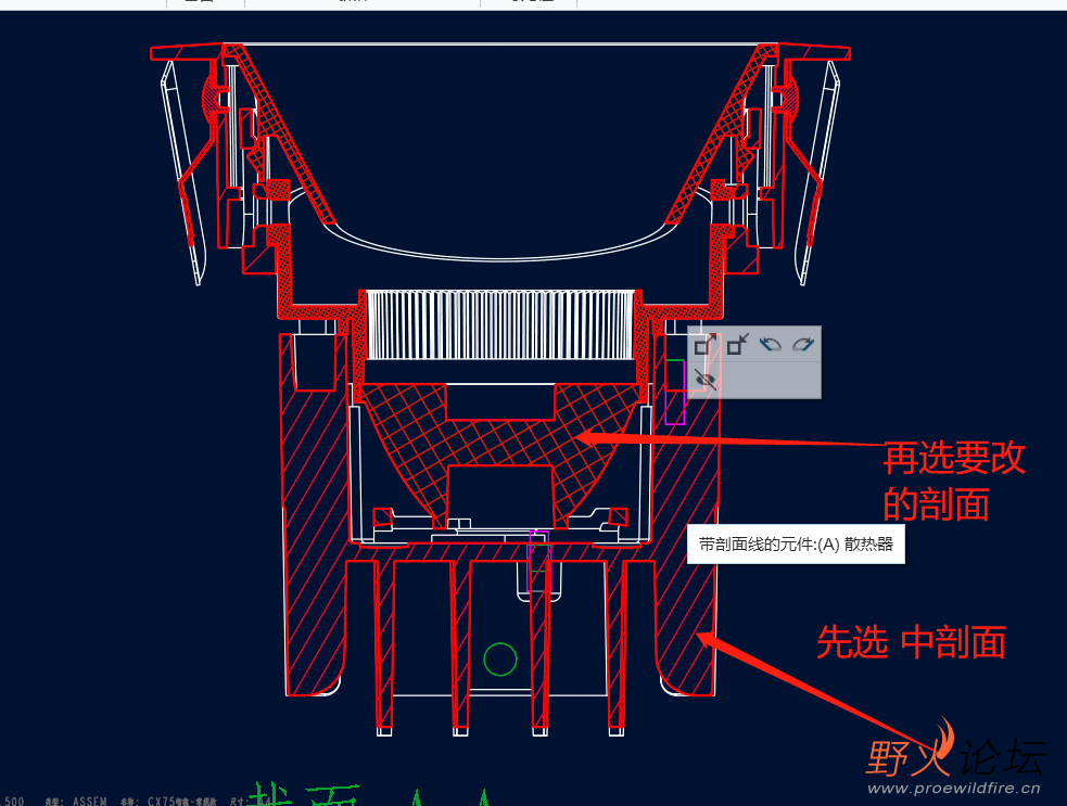

 楼主| 发表于 2022-6-12 09:11 | 显示全部楼层
是的,单一零件比较方便。如果是装配图,有好多零件,就感觉没有以前弹出菜单方便了。

发表于 2022-6-13 07:30 | 显示全部楼层
一般用buw智能剖面插件

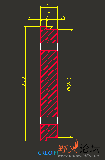

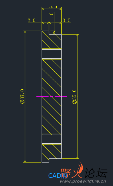

226
269
发表于 2022-10-28 09:22 | 显示全部楼层
我发现CREO显示的剖面线转成CAD文件变了,
