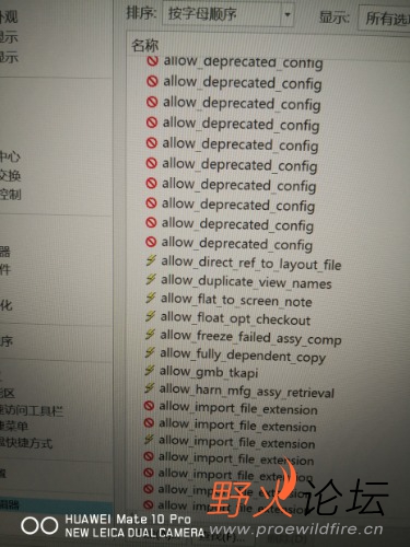

 楼主| 发表于 2022-6-11 15:46 | 显示全部楼层
我把proe5.0原来改过的config参数,在creo9.0里面用“查找”方式逐个修改了值并添加进去,只有很少的几个在creo9.0里查找不到就没添加了。
209
297
 楼主| 发表于 2022-6-11 15:47 | 显示全部楼层
改过了,重新开机就出现了对话框
336
550

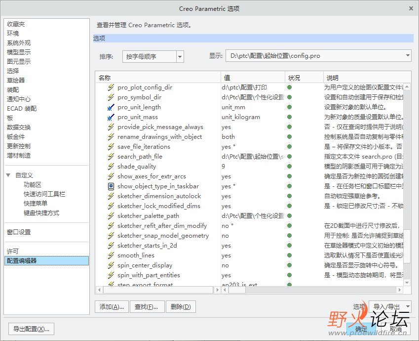

发表于 2022-6-11 17:11 | 显示全部楼层
打开配置编辑器,如果状态一栏显示红色,表示该参数已经无效。
209
297
 楼主| 发表于 2022-6-11 19:29 | 显示全部楼层
出现一些红圈圈参数,删不掉
