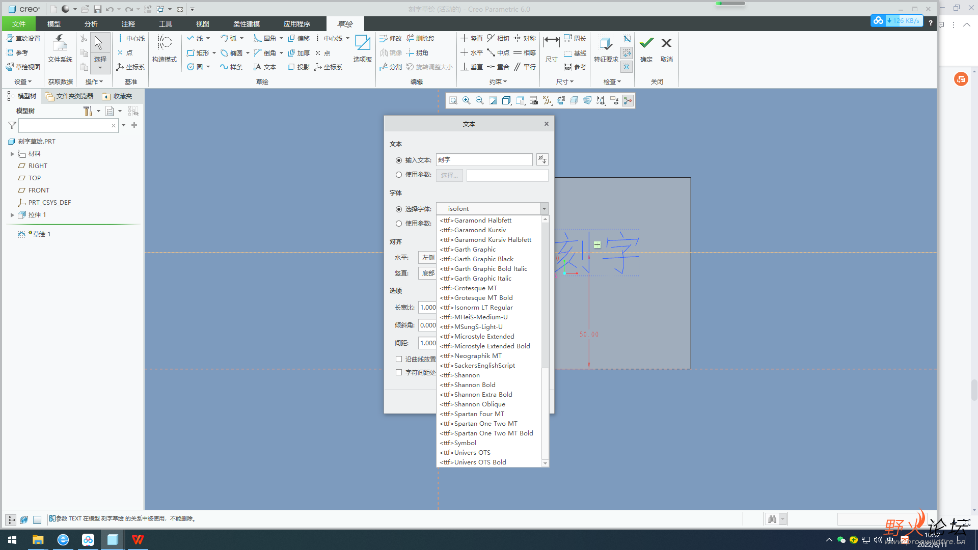

为什么我没有找到default_annotation_font这个选项?simfang字体在哪里?我想要刻镂空字,有些字中间没有连接下料会掉,需要手动连接起来,能不能修改原来的字体啊?怎么修改呢?求各位大神赐教下

 楼主| 发表于 2022-6-11 10:54 | 显示全部楼层
ZC专场 发表于 2022-6-11 09:44
但是我不知道为啥不能直接拉伸移除
我的没有那个字体啊,到哪里加载

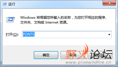

发表于 2022-6-11 11:44 | 显示全部楼层

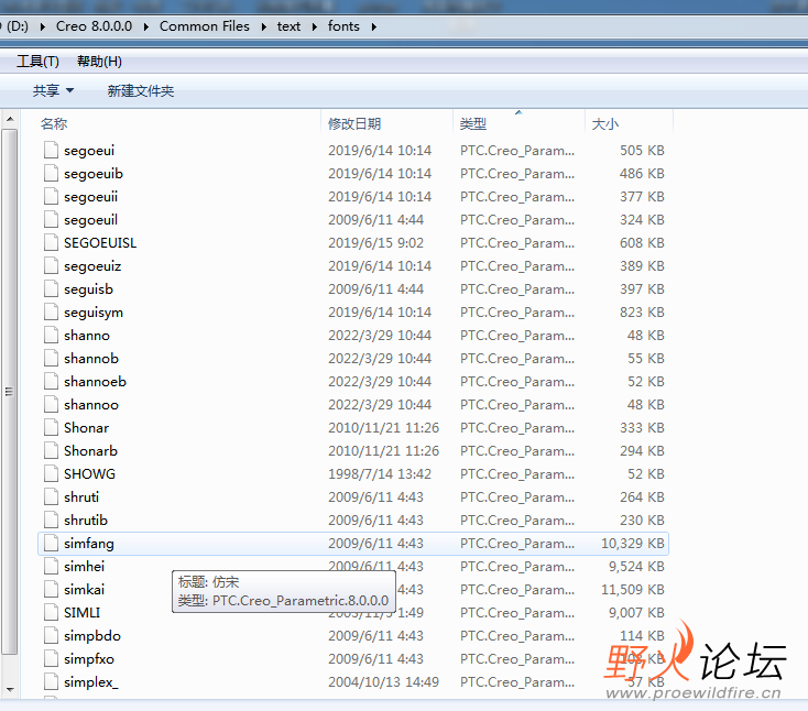

win+R,输入font,找到你的字体再把里面的字体全部复制到Creo安装文件的字体文件夹就有了

 楼主| 发表于 2022-6-11 14:11 | 显示全部楼层
谢谢找到字体了,怎么设置默认字体呢?

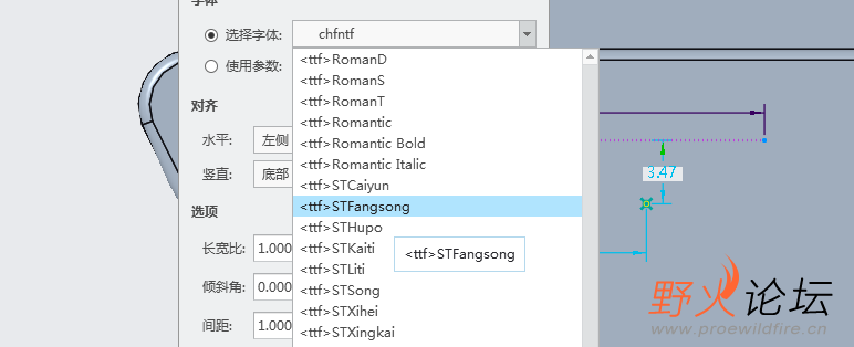

发表于 2022-6-11 15:40 | 显示全部楼层
thomosyu 发表于 2022-6-11 14:29
我把字体放进CREO的字体文件夹了,试了下,其它字体很多有可以调用,但是却找不到SIMFANG这个字体,是什 ...
字体实际名字可能会有变化,像我电脑Creo里面的字体,仿宋有很多英文名字,simsun,STFangsong,都属于仿宋

 楼主| 发表于 2022-6-11 18:22 | 显示全部楼层
我CREO里找到simsun的名字了,但是写中文时是一个个框框,没文字,又不知道是哪里问题了
