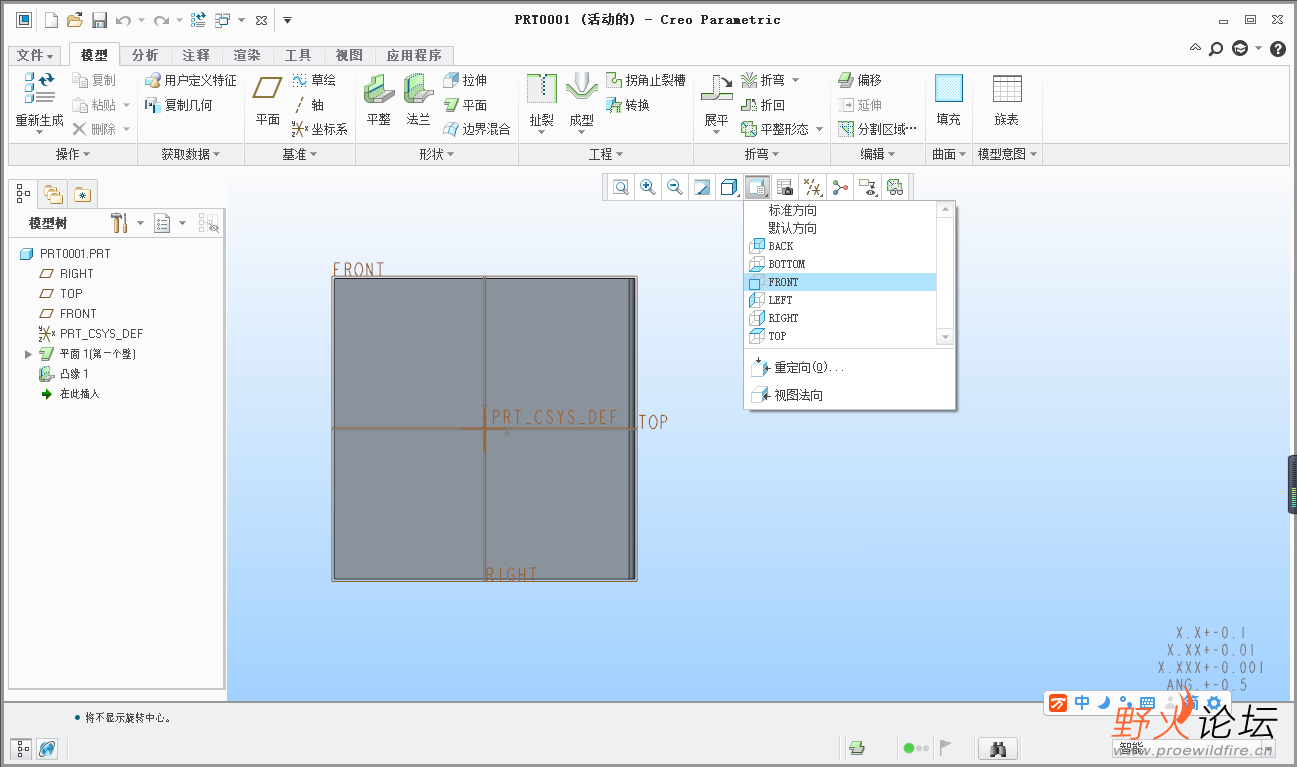

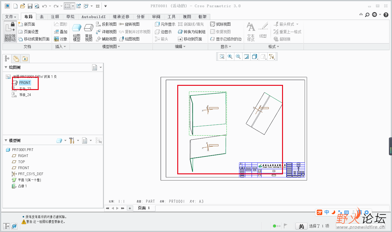

我在钣金零件模式下选front创建了一个钣金件,在工程图中也选择front为主视图,可是工程图却显示是斜视图。
用其他基准面也是这样,好像在这个工程图中的准面就是这样斜的。
但在实体零件模式下再转为钣金模式做出来的图就是正常的。
请问各位大神,要怎么处理才行?

发表于 2022-6-10 23:13 | 显示全部楼层
先把模型摆正,视图,管理视图,定向,新建一个视图  工程图按这个视图选就行了

这里提供一个录制好的快捷键,在模型环境下按 fv,可以自动创建各方向视图。

发表于 2022-6-20 11:07 | 显示全部楼层
要是会录制快捷键,按照二楼的方式,整个映射键,选一个面点一下就OK了。
