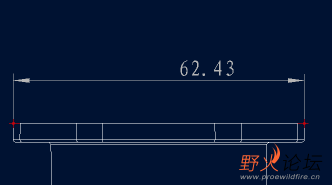

可以设置标注尺寸时候,数值默认对齐中心吗?现在每次标注完都要手动对齐一下尺寸线

发表于 2022-6-11 11:36 | 显示全部楼层
auto_center_dimension YES
!工程图标注时尺寸自动居中

 楼主| 发表于 2022-6-13 14:43 | 显示全部楼层
!工程图标注时尺寸自动居中
ok,非常感谢,一直在绘图选项里面找,没找到
