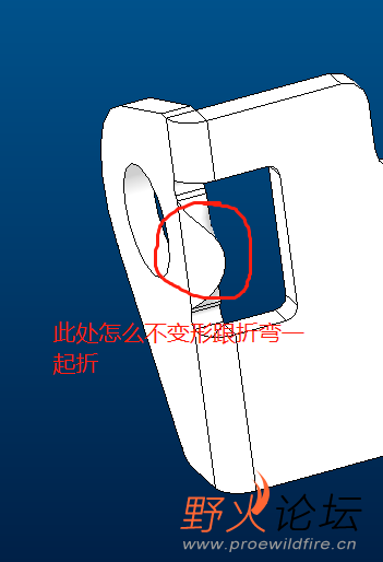

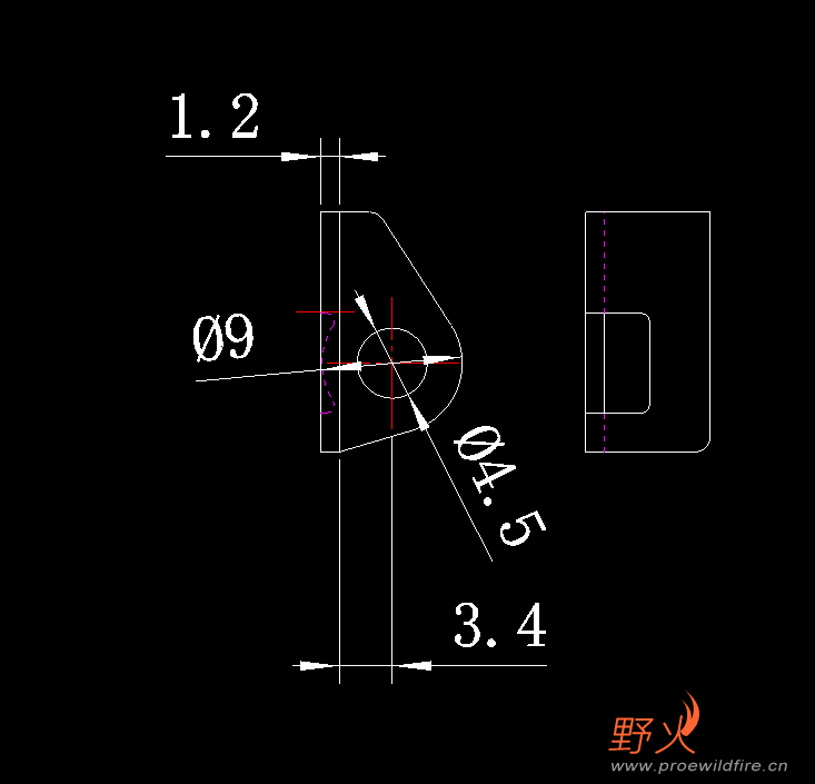

怎么样做,才能让中间的弧度不进行折弯。

发表于 2022-6-10 17:07 | 显示全部楼层
直接割掉

发表于 2022-6-11 08:18 | 显示全部楼层
现实中也是折不起来的。如果不要如2楼所说直接CUT掉

发表于 2022-6-11 08:43 | 显示全部楼层
撕裂后,可以折弯,需要创建变形区域

 楼主| 发表于 2022-6-13 07:45 | 显示全部楼层
现实中可以折起来,折弯时中间让位就可 以折起来,

 楼主| 发表于 2022-6-13 07:47 | 显示全部楼层
leihuangxixi 发表于 2022-6-11 08:43
撕裂后,可以折弯,需要创建变形区域
有做过变形区域,就是尺寸达不到把要的,只能中间超过中间避空位多一点,就会折到

 楼主| 发表于 2022-6-13 07:50 | 显示全部楼层
你好,你这个是什么版本的,5.0没有看到这功能

发表于 2022-6-13 08:49 | 显示全部楼层
我这个是8.0版本的,这个功能应该很早出了,可能名字有变化

发表于 2022-6-13 10:27 | 显示全部楼层
先把折弯的地方切掉,然后平整过去,最后再打孔,折弯的时候,要在两侧折弯,避开中间会变形得位置。
发表于 2022-6-13 13:21 | 显示全部楼层
先绘制折弯,再拉伸切除到圆角位置
