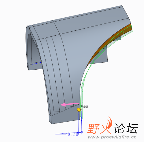

这个曲面补完后整体需要加厚2mm,弄完死活都只能加厚1mm  求助

 楼主| 发表于 2022-6-9 18:29 | 显示全部楼层
偏移一点就好了  有没有大佬让我学习一下曲面  我补得太拉胯了

发表于 2022-6-9 22:45 | 显示全部楼层
曲面曲率分析看看,与曲面质量有关。

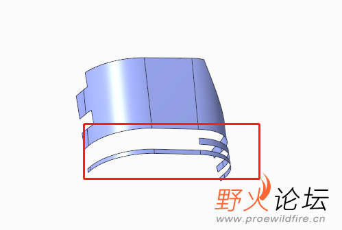

发表于 2022-6-10 08:45 | 显示全部楼层
补这么麻烦,直接切了延长就可以加厚了

 楼主| 发表于 2022-6-10 10:22 | 显示全部楼层
Jon1 发表于 2022-6-10 08:45
补这么麻烦,直接切了延长就可以加厚了
感谢 学习了  不过这样弄和我复制几何过来的原图对不上了

发表于 2022-6-10 10:33 | 显示全部楼层
1C的误差都没有,这都对不上的话都不知道什么叫对得上了说不定原图人家就是做整面再切下来的

发表于 2022-6-10 11:01 | 显示全部楼层
加厚不了, 肯定是与圆的R角有关。

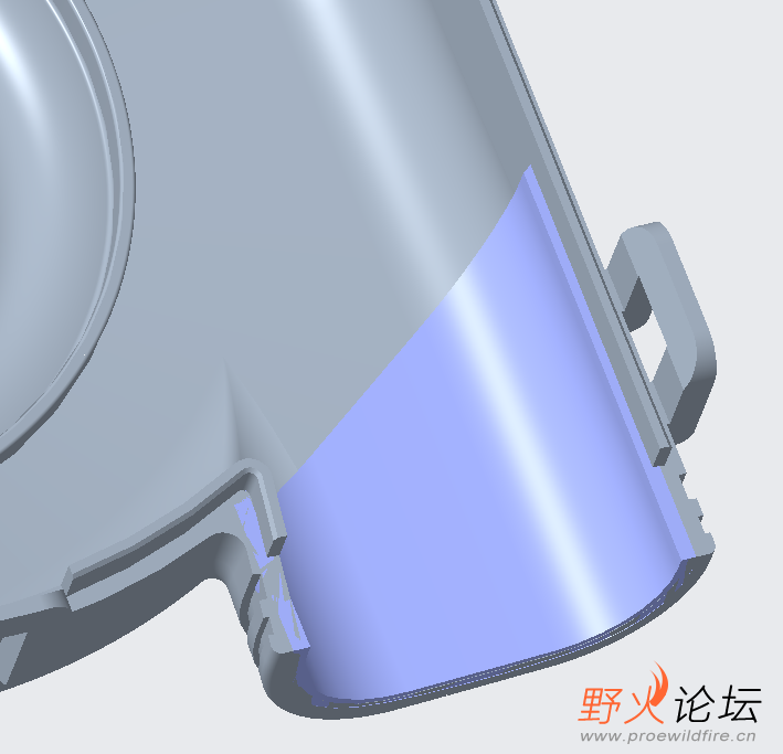

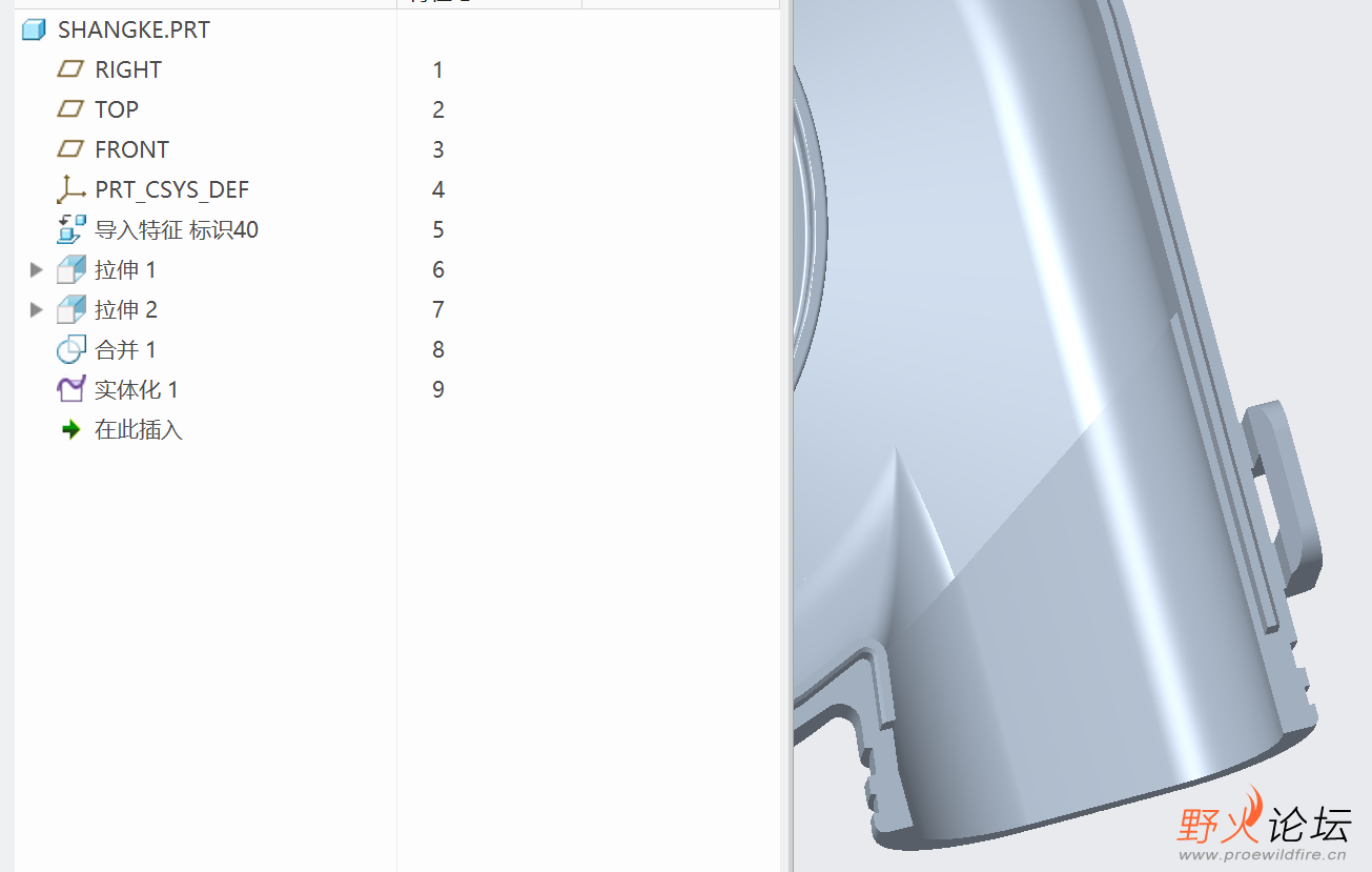

64
 楼主| 发表于 2022-6-10 14:37 | 显示全部楼层
刚接触曲面 不太熟悉  请帮忙看一下
shangke.zip
223.82 KB, 下载次数: 9
上壳
xiake.zip
358.73 KB, 下载次数: 7
下壳

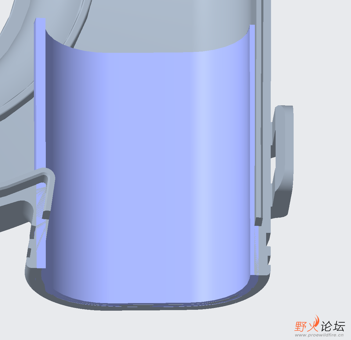

64
 楼主| 发表于 2022-6-10 15:25 | 显示全部楼层
加厚弄错方向了 不好意思

发表于 2022-6-10 16:01 | 显示全部楼层
干净又卫生 发表于 2022-6-10 15:25
加厚弄错方向了 不好意思
看了你的原图,原来做的图本来就是如我说的做了大面后再切槽的。如果是局部要加厚的话直接拉伸更快
