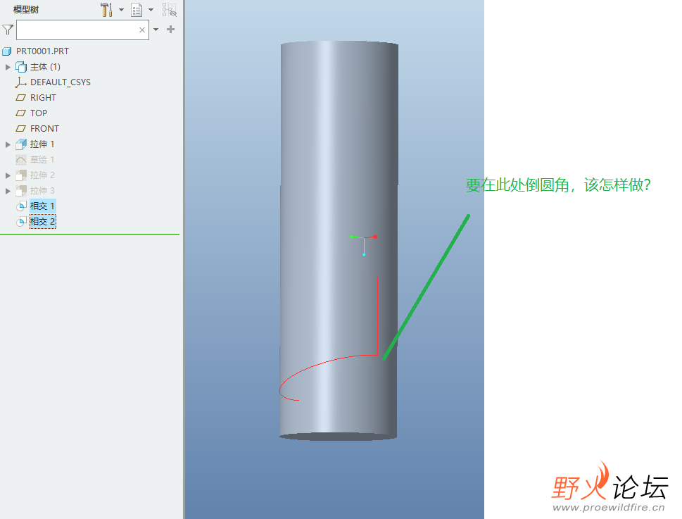

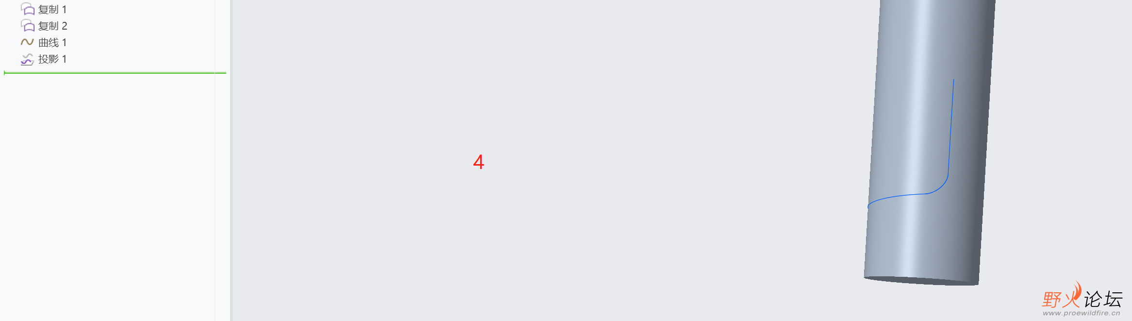

两条分别通过相交得到的曲线,怎样做才能倒圆角?麻烦各位指教,感谢!

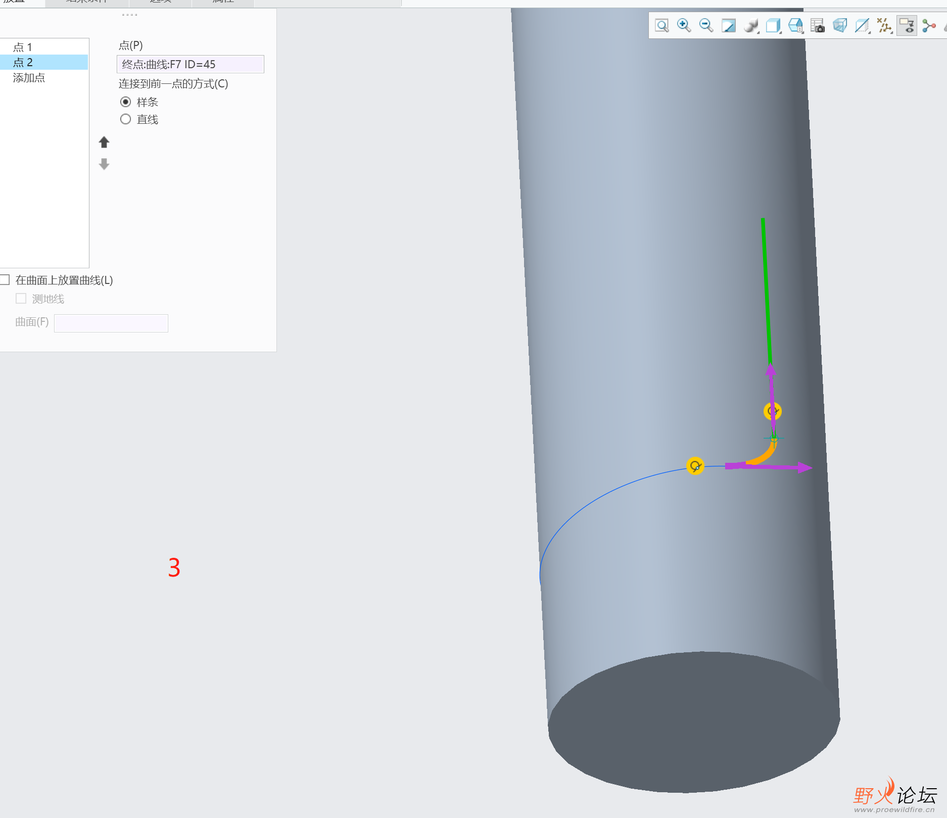

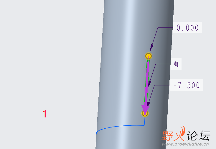

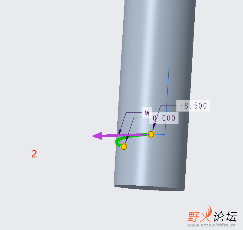

发表于 2022-6-9 09:39 | 显示全部楼层
可以像图片这样做,也可以在草绘内做好R角再投影到曲面上,在造型里面做曲面曲线也可以。
1758
2353
发表于 2022-6-9 09:44 | 显示全部楼层
楼上那样做就可以了..但是如果你有强迫症觉得曲线连接的不是圆角不标准的话你可以把曲面复制出来.然后用呢作好的曲线剪切曲面,在尖角处用曲面倒圆角,之后复制边缘即可(通常没必要这样做)

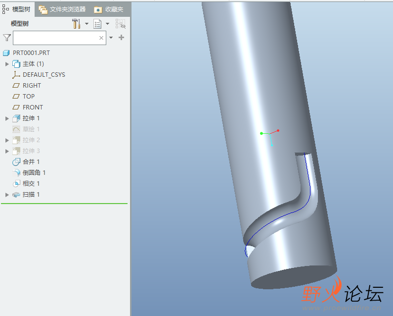

发表于 2022-6-9 10:20 | 显示全部楼层
拉伸2 拉伸3 曲面合并倒圆角后再和圆柱相交

 楼主| 发表于 2022-6-9 10:22 | 显示全部楼层

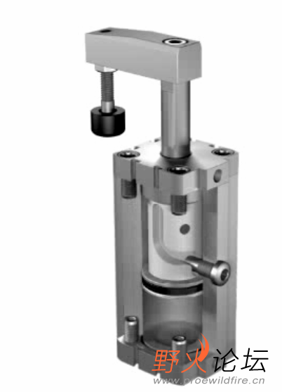

我是打算在圆柱上面做出凸轮槽,旋转180度(行程5mm)再上升5mm.类似如图所示。麻烦各位帮忙!

 楼主| 发表于 2022-6-9 10:40 | 显示全部楼层
按照5楼的朋友做出来了。感谢!!!
